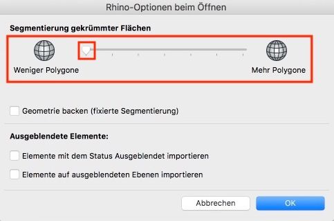

Durch die Einführung von NURBS in die GDL-Sprache können Sie komplexe, in Rhino erzeugte Geometrien 1:1 ab Archicad 20 importieren und die Glättung regeln.

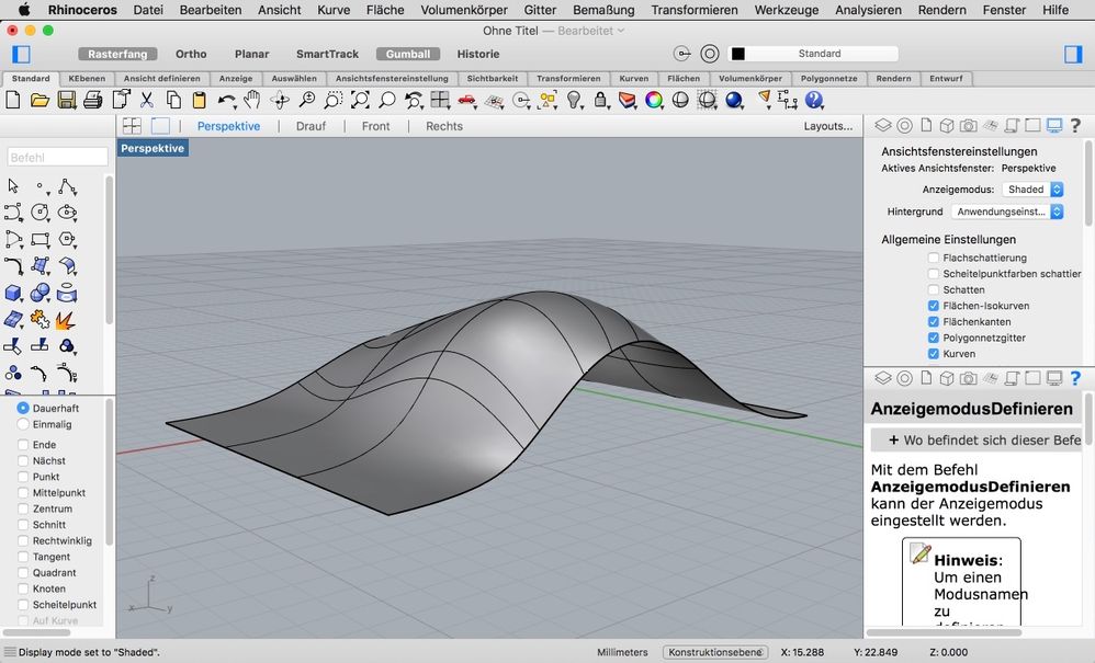

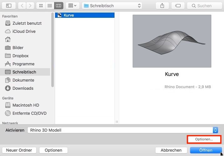

Beim Öffnen/Importieren von Geometrie aus Rhino (3dm)...
...müssen Sie auf den Button Optionen klicken.

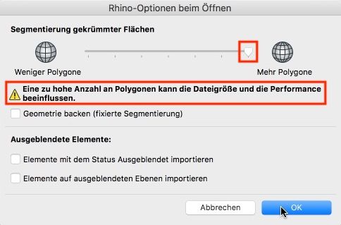

Dann erscheint ein Dialog, in dem Sie die Polygonzahl der Objekte für Archicad regeln können.
Mit einer hohen Polygonzahl sieht das Objekt zwar besser aus, aber die Performance ihres Computers kann dadurch leiden.

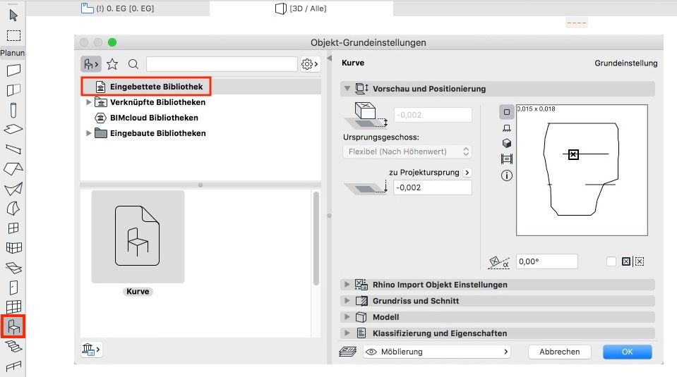

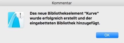

Eine Meldung bestätigt Ihnen den erfolgreichen Import des Objektes in die eingebettete Bibliothek.
Das Objekt kann nun über das Objekt-Werkzeug eingefügt werden.

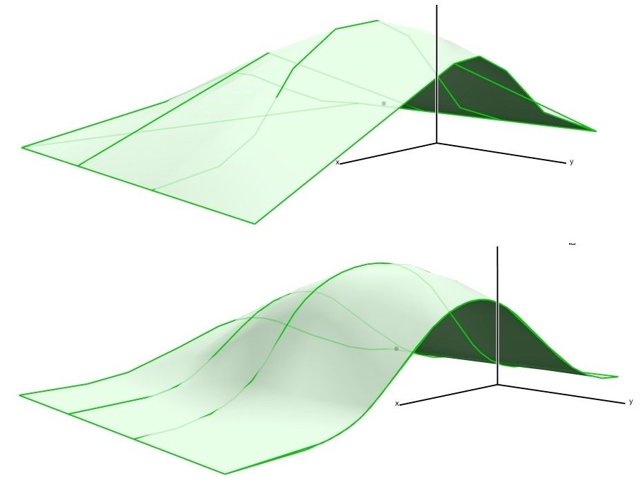

In der folgenden Grafik wurde das obere Objekt mit einer geringen und das untere Objekt mit einer höheren Polygonzahl eingefügt. Gerade bei vielen Objekten sollten Sie auf eine geringe Polygonzahl achten.
