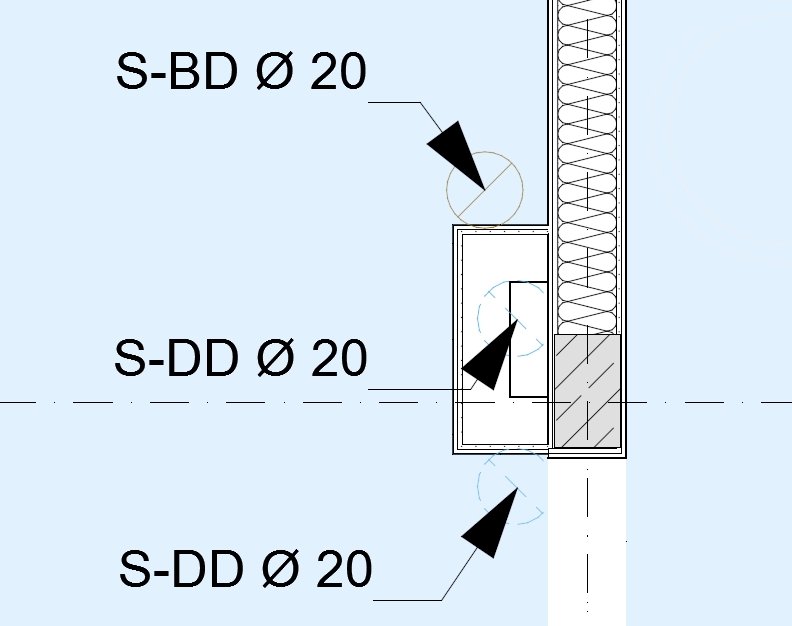

Hallo Zusammen,
ich möcht in einem Projekt die Deckendurchbrüche automatisch auslesen lassen. (Als Etikett)
Diese sollen jedoch wenn ich in der EG-Ansicht bin als BD (Bodendurchbruch) bezeichnet sein
und wenn ich in der UG Ansicht bin als DD (Deckendurchbruch) bezeichnet werden.
Es gibt hier das automatische auslesen über den Eigenschaftenmanager als Durchbruchstext, damit habe ich mich auch schon befasst.
Der Durchbruchstext ist als "...(Ursprungsgeschoss)" und "...(Geschoss darüber)" zur Auswahl.
Gibt es irgendeine Möglichkeit, dass der Text selber erfasst welche der beiden Fälle zutrifft?
Sprich bei einem DD wird dann automatisch "Geschoss darüber" und beim BD "Ursprungsgeschoss" ausgelesen?
Auf dem Bild sieht man die blauen als Deckendurchbruch und die braunen als Bodendurchbruch, als Beispiel (hier aber manuell eingestellt)

die Frage ob DD oder BD ist des Öfteren hier im Forum angesprochen…einfach mal suchen….
Meine Halterung dazu:
Architekten schauen nach unten und sehen BDs. Tragwerksplaner schauen durch den Hinterkopf und sehen DDs.
Ich versuche zu vermittelten, dass Architektinnen BDs und DDs im 3D das gleiche sind. Wir beschriften das was wir sehen (BDs) und stricheln das ein, was wir über uns erahnen 😉 ohne es zu beschriften. Es entschlackt unsere Zeichnungen enorm. Es ist baubar, kommunizierbar und eindeutig.
Gewohnheiten ablegen fällt Menschen schwer,  aber glaubt mir, es befreit.

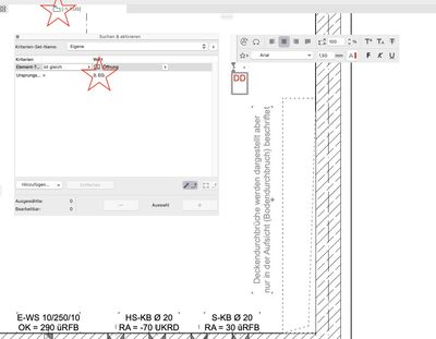

Ich habe keinen Weg das automatisch über die Berechnete Eigenschaften zu gehen.
Es gibt aber einen halb Automatisierten:
Vorraussetzung:
Du nutz das Autotext Etikett:
Du hast die Berechneten Eigenschaften Gewerk, Maße, ggf. Art
1. Du wählst einen über dir liegenden Duchbruch und beschriftest diesen:
      Gewerk
      DD (händisch über Textfeld)
      Maße (Auswahl Berechnete Eigenschaft)
2. Dieses Ettikett (mit richtiger Ausrichtung und richtigem Einfügepunkt) nimmst Du in die Pipette auf
3. Du Wählst alle Durchbrüche mit dem Ursprungsgeschoss über deinem aktuellen aus  (Boden)
 3. Du gehst über Dokumentation>Beschriftung>Ausgewählte Elemente etikettieren
