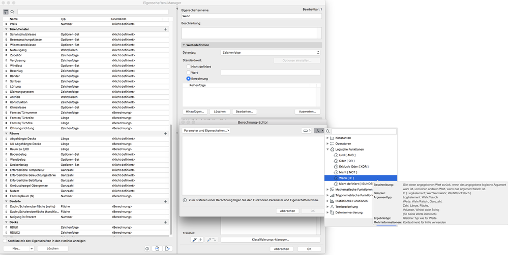

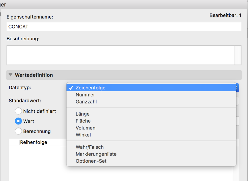

Datentyp in der Eigenschaft:
Es ist entscheidend, dass innerhalb der Berechnung der Datentyp passend zu den Parameter verwendet wird.
Diese Datentypen gibt es:
    • Zeichenfolge
    • Nummer
    • Ganzzahl
    • Länge
    • Fläche
    • Volumen
    • Winkel
Für unserer Berechnung verwenden wir den Datentyp Zeichenfolge.

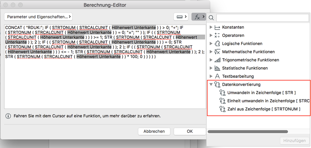

Umwandeln der Parameter
Der Parameter Höhenwert Unterkante ist eine Längeneinheit. Damit wir für das Logikelement in der IF Funktion keine Einheiten verwenden müssen, wandeln wir die Längeneinheit in eine Nummer um. Da der Wert Längeneinheit nicht direkt in eine Nummer konvertiert werden kann, müssen wir zwei Funktionen anwenden.
    • STRCALCUNIT ( Höhenwert Unterkante )
        • Konvertiert den Wert Längeneinheit in eine Zeichenfolge (String)
    • STRONUM ( STRCALCUNIT ( Höhenwert Unterkante ) )
        • Extrahiert aus der Zeichenfolge (String) eine Nummer
Für die Darstellung des Wertes wird der Wert noch mit der Funktion STR in eine Zeichenfolge mit den entsprechenden Dezimalstellen umgewandelt.
    • Für die Darstellung in Metern mit zwei Dezimalen:
        • STR ( STRTONUM ( STRCALCUNIT ( Höhenwert Unterkante ) ); 2
    • Für die Darstellung in Zentimeter mit null Dezimalen:
        • STR ( STRTONUM ( STRCALCUNIT ( Höhenwert Unterkante ) ) * 100; 0 )

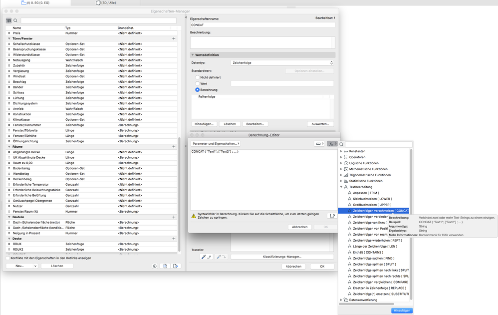

    • CONCAT ( "Text1"; ["Text2"] ; ... )
        • Mit der Funktion lassen sich mehrere Zeichenfolgen in eine Eigenschaft aneinander reihen bzw. verschmelzen.
        • Sie können so Texte, Parameter aus der Parameter Liste, Funktionen oder selbst erstellte Eigenschaften verbinden.
    • IF ( Logikelement; WertWennWahr; WertWennFalsch )
        • IF ist eine Wenn-dann-ansonsten Abfrage
        • Logikelement oder Bedingung, die eigentliche Abfrage
        • WertWennWahr: Was soll passieren wenn die Bedingung erfüllt wird
        • WertWennFalsch: Was soll passieren wenn die Bedingung nicht erfüllt wird

Zusammensetzen der einzelnen Bausteine
Mit dem Befehl CONCAT setzen wir die einzelnen Bausteine zusammen:
CONCAT ([Berechnung für die Vorzeichen];[Berechnung für "Wert kleiner als 1 Meter in Zentimeter umrechnen"])
CONCAT (IF ( STRTONUM ( STRCALCUNIT ( {Property:Decke/Höhenwert Unterkante} ) ) > 0; "+"; IF ( STRTONUM ( STRCALCUNIT ( {Property:Decke/Höhenwert Unterkante} ) ) = 0; "±"; "" ) ); IF ( ( STRTONUM ( STRCALCUNIT ( {Property:Decke/Höhenwert Unterkante} ) ) ) >= 1; STR ( STRTONUM ( STRCALCUNIT ( {Property:Decke/Höhenwert Unterkante} ) ); 2 ); IF ( ( STRTONUM ( STRCALCUNIT ( {Property:Decke/Höhenwert Unterkante} ) ) ) = 0; STR ( STRTONUM ( STRCALCUNIT ( {Property:Decke/Höhenwert Unterkante} ) ); 2 ); IF ( ( STRTONUM ( STRCALCUNIT ( {Property:Decke/Höhenwert Unterkante} ) ) ) <= - 1; STR ( STRTONUM ( STRCALCUNIT ( {Property:Decke/Höhenwert Unterkante} ) ); 2 ); STR ( STRTONUM ( STRCALCUNIT ( {Property:Decke/Höhenwert Unterkante} ) ) * 100; 0 ) ) ) ) )
