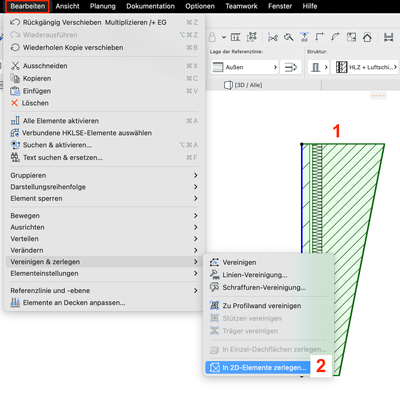

In unserem Beispiel soll eine mehrschichtige Trapezwand in ihre 2D Bestandteile zerlegt werden.
    1. Aktivieren Sie die Wand im Grundriss
    1. Im Menü Bearbeiten gehen Sie über Vereinigen & Zerlegen auf In 2D-Elemente zerlegen...
Im sich öffnenden Menü können Sie entscheiden, ob Sie die Wand als Element behalten wollen oder nicht. Wählen Sie die Option nicht, stehen Ihnen die entsprechenden Objekte für Ihr Projekt nicht mehr zur Verfügung.

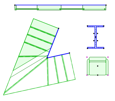

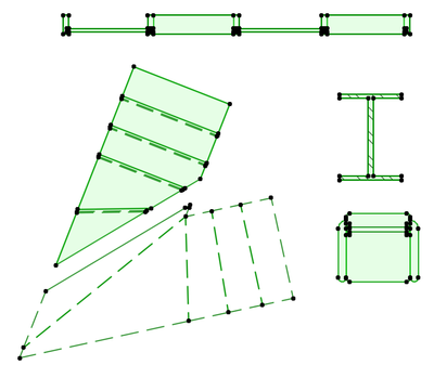

Die Wand wurde in ihre 2D Elemente zerlegt.
Der Befehl funktioniert auch für Elemente wie Fassaden, Treppen, Stützen und Objekte.
