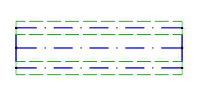

Option 1: Wände vereinigen

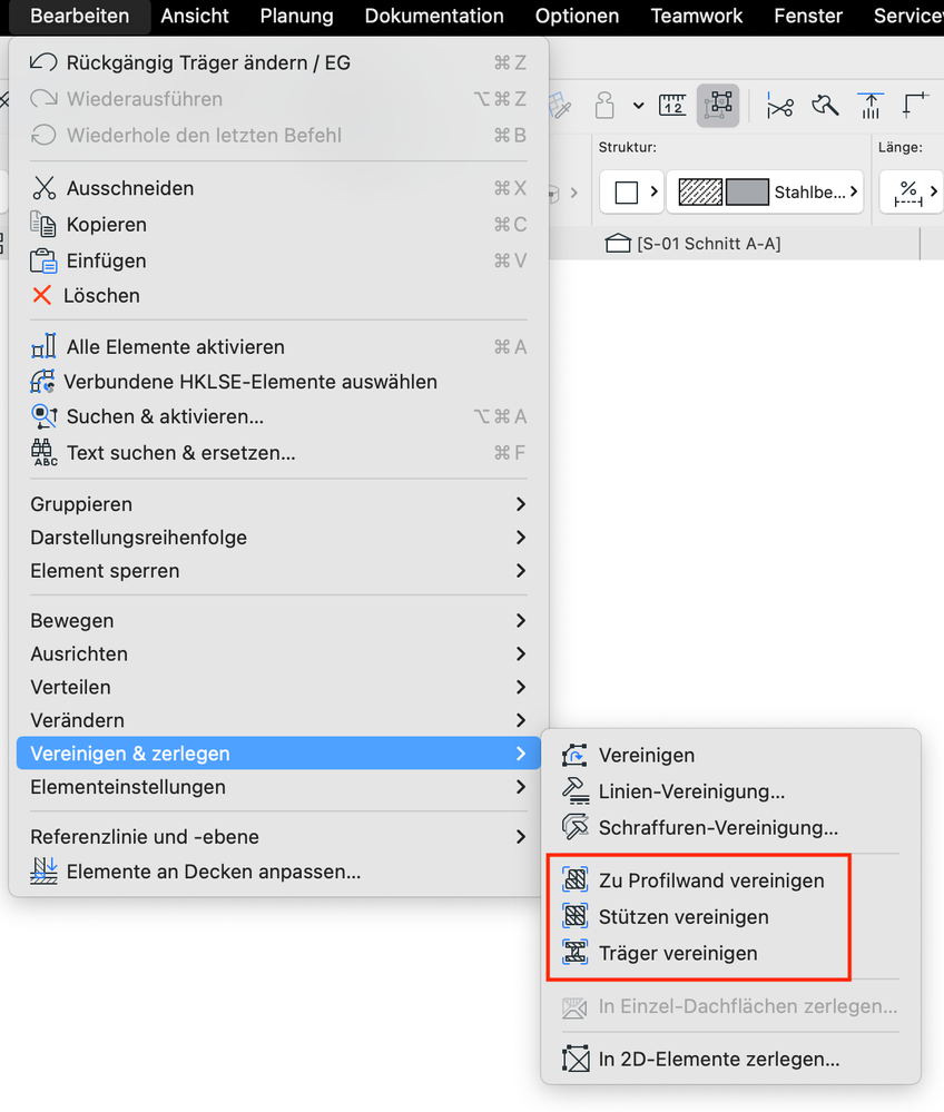

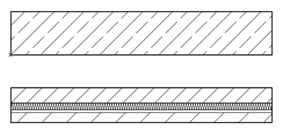

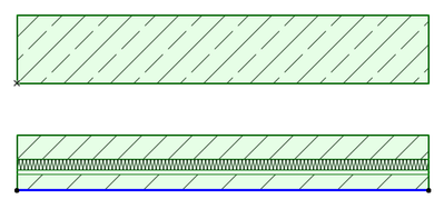

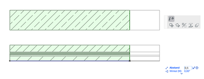

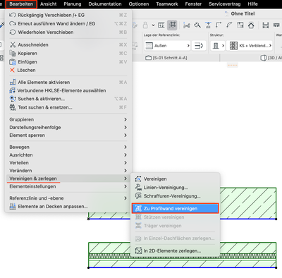

In unserem Beispiel liegen zwei Wände nebeneinander. Aktivieren Sie die Wände, dann gehen Sie im Menü auf Bearbeiten > Vereinigen & zerlegen > Zu Profilwand vereinigen.
Die Wände wurden vereinigt. Nach der Vereinigung werden bei einer Bearbeitung alle ehemaligen Einzelelemente gleichzeitig mitverändert.

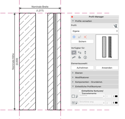

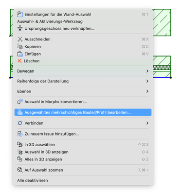

Klicken Sie mit der rechten Maustaste auf das vereinigte Wandelement. Dann wählen Sie im Kontextmenü den Befehl Ausgewähltes mehrschichtiges Bauteil/Profil bearbeiten...
Die vereinigten Wände ergeben ein eigenes Profil, welches nun gespeichert und weiter bearbeitet werden kann.
Hinweis: Trapez- oder Polygonwände können nicht vereinigt werden.

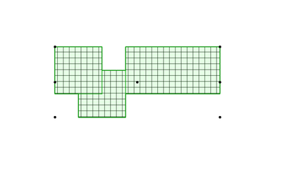

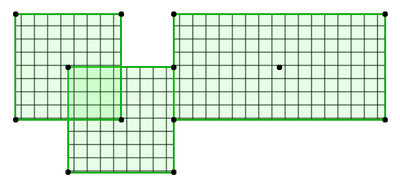

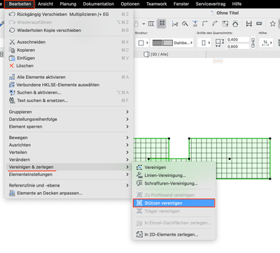

Das gleiche Prinzip kann auch für Stützen angewendet werden. In diesem Beispiel soll ein Profil aus drei bestehen Stützen erstellt werden. Aktivieren Sie dafür die Stützen, dann wählen Sie im Menü den Befehl Bearbeiten > Vereinigen & zerlegen > Stützen vereinigen.
Die Stützen wurden zu einer Stütze vereinigt. Über das Kontextmenü und Befehl Ausgewähltes mehrschichtiges Bauteil/Profil bearbeiten...können Sie wieder ein Profil erstellen und nach Wunsch bearbeiten.

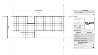

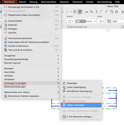

In diesem Beispiel liegen mehrere Träger nebeneinander und auch übereinander. Einige Träger bestehen aus komplexen Profilen. Aktivieren Sie die Stützen und wählen Sie im Menü den Befehl Bearbeiten > Vereinigen & zerlegen > Träger vereinigen.
Die Träger wurden vereinigt, ein Profil kann wieder über das Kontextmenü und den Befehl Ausgewähltes mehrschichtiges Bauteil/Profil bearbeiten...erstellt werden.
