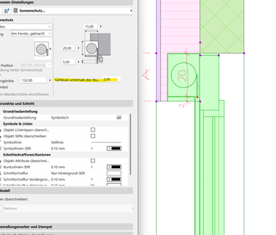

Hallo zusammen,
ich möchte bei den Fenstern nur die letzte Schicht darstellen, und zwar den Putz über dem Rollladen (im Bild ausgewählt). Dafür habe ich eine zusätzliche Wand gezeichnet.
Weiß jemand, wie (oder ob) sich das direkt in den Fenstereinstellungen einstellen lässt, ohne dass der Rollladen nach unten rutscht?
Vielen Dank!
LG Jaki

Du kannst in der Sonnenschutz-Einstellung definieren, wo sich das Gehäuse in Bezug auf den Stu...(rz) befindet. Der Wert kann auch negativ sein.
Der obere Wand-Anschlag (A) ist in meinem Beispiel 22. Die 2cm Kastenboden können meines Wissens nicht geändert werden.
Gruss, poeik
Vielen Dank, Poeik. Aber wir haben eine Mehrschichtwand. Ich sehe bei dir, du hast zwei Wände, oder?
Und noch eine Frage: Wie hast du die Öffnung für das Fenster in die andere Wand übernommen?

Nein, ist auch eine mehrschichtige Wand.
