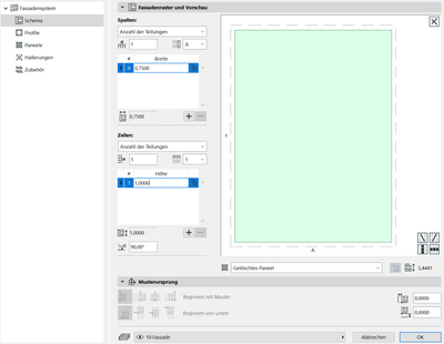

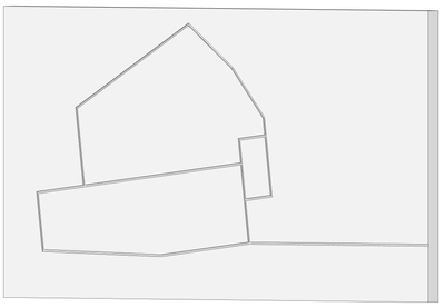

Ich hab das mal mit dem Fassadenwerkzeug probiert. Funktioniert überraschend gut.
Also, das Schema auf Teilung 1 stellen, dann bekommst Du ein großes Feld, in dem Du malen kannst. Dann ein Profil als Fuge bauen (oder ein eigenes Profil benutzen, so mit Fasen etc). Dann die Profile malen und von der Wand abziehen.
Oder so wie Frank sagt, als GDL, nur dass Du Dir ein Master-GDL baust, dass Dein GDL aufruft und dann dreht. Dann kannst Du immer noch Änderungen vornehmen und must nicht immer das ROTx einfügen.
