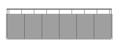

Ich würde gerne ein Geländer mit außen liegenden Platten modelieren.
Das hat soweit auch geklappt, die Ecken machen mir aber Probleme...
Die vordere Platte sollte bis zur Außenkante der Seitlichen Platte laufen und diese bis auf 1cm anstoßen
grham_2-1722523705979.pngso also...
wenn ich die Platte händisch verschieben möchte verschiebt sich das ganze Muster mitsamt Pfosten,
den Seitenabstand der Platte kann ich leider auch nicht "negativ" stellen
habt ihr einen Tipp außer in Morph konvertieren?

Das Geländer in 2 bzw 3 Teilen erstellen. Paneel extra / 2 x Rahmen extra.... Siehe Beispielbilder

Genau umgekehrt 2 x Paneel / 1 x Rahmen 😉
„Wovon man nicht sprechen kann, darüber muss man schweigen"
Danke dann probier ich es mal so, hatte gehofft um das zerstückeln herum zu kommen.
Wäre aber trotzdem mal ne sinnvolle Einstellung für ein Archicad Update,
das ist ja eine häufig vorkommende Situation 🙂
