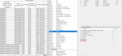

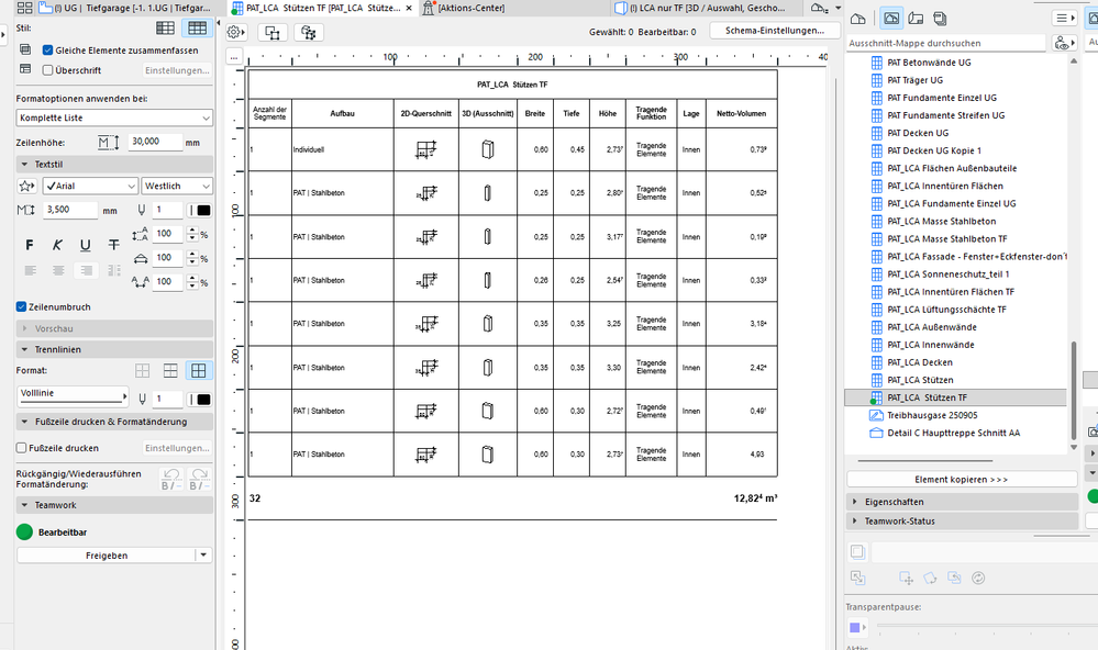

ich habe eine Frage zu den Auswertungen in Archicad:
Ist es möglich, gleiche Bauteile jeweils pro Zeile zusammenzufassen und deren Anzahl direkt dort anzeigen zu lassen – statt nur die Gesamtsumme am Ende der Liste zu bekommen?
Falls ja, wie kann man das am besten einrichten?

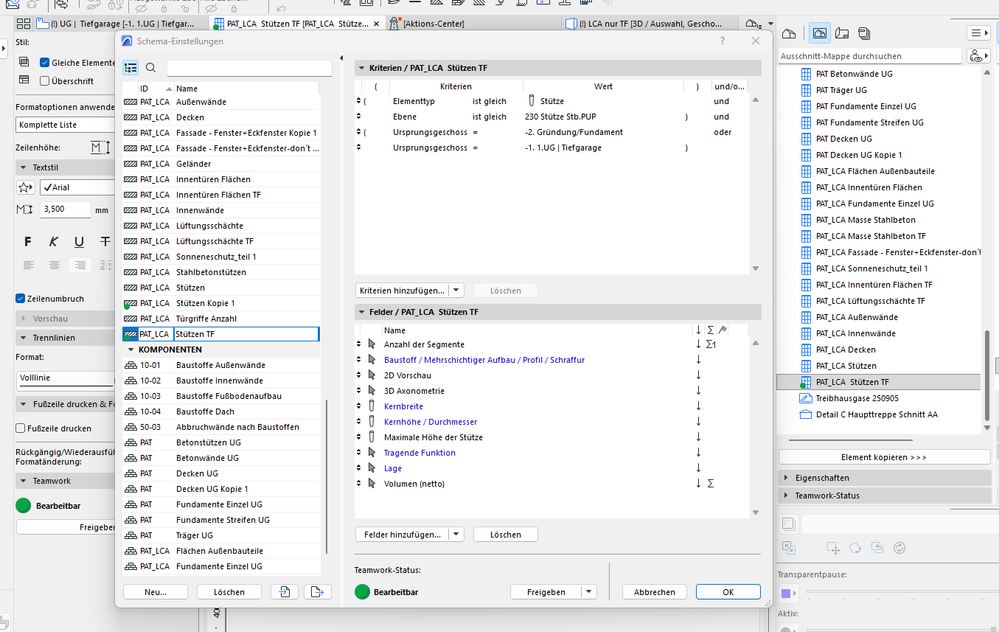

Heyho, ich denke du suchst nach dem Parameter "Menge" wenn ich dich richtig verstanden habe.
