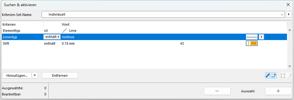

Wie kann man in Version 29 gleichfarbige Linien auswählen, wenn man eine Linie bereits markiert hat.

IBHeinrichs
Mit dem Dialogfenster Suchen & aktivieren, zu öffnen mit der Tastenkombination Strg + Umschalttaste + A
dort stellst du es dem Bild im Anhang entsprechend ein.
Mit gedrückter Alt Taste kannst du nun mit der Pipette die Linienwerte aufnehmen, anschließend drückst du auf das "+ Feld" im Suchen & aktivieren Fenster und Archicad Markiert dir alle Linien mit den aufgenommenen Linienwerten.
Das Funktioniert mit nahezu alle Elementtypen, nicht nur Linien!
