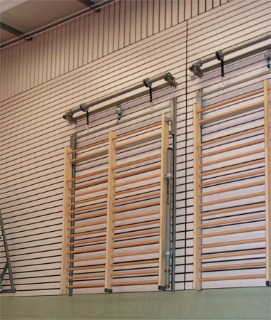

ich bin auf der Suche nach einer liegenden Holzschalung ohne Nut+Feder sondern mit definierbarem Abstand. z.B. für eine Prallwand einer Sportwand:
"Holzschalung drehbar" und "Holzschalung senkrecht" habe ich in der Bibliothek 25 gefunden.
Gibt es auch einen Tipp für eine "automatische" Unterkonstruktion? oder muss man hier jeden Balken modellieren?

Obwohl es kein besonderes Problem ist, sowas in 3D darzustellen , aber man sieht ja gerade im 3D nur die Oberfläche. Also - warum sollte man die Unterkonstruktion überhaupt in 3d konstruieren? Im Plangrundriss ein Etikett auf die Wand zeigen und im dazugehörenden Detail auf den Hersteller verweisen und Gut ist es.
Prallwände braucht doch kein Architekt neu zu erfinden - das wäre nur problematisch, wenn man sich da wo am Material oder an der nötigen Statik oder an der Verbindungstechnik irrt.
Da gibts doch fertige Lösungen. Finger weg von sowas.
Bei unserer Wohnsiedlung hat der Architekt damals gedacht, dass er eine Fassadenverglasung billigst neu erfinden kann. 12 Jahre später war die Statik dann doch nicht so tragfähig und die ersten Scheiben fielen raus. Etwa 300m Länge x 3 Geschoße mussten komplett abgebaut, entsorgt und mit einer richtigen Pfosten-Riegel-Konstruktion neu gemacht werden. Die Versicherung versichert den Architekten wohl nie mehr...
Zur Oberflächendarstellung im 3D würde dafür eine einfache Profilmanager-Wand-Darstellung sicherlich ausreichen.
