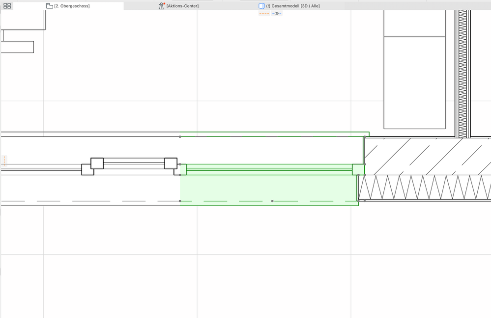

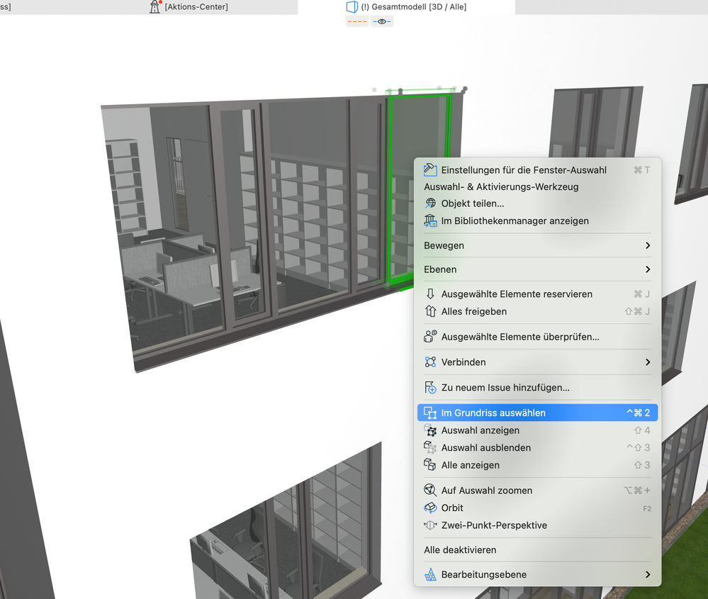

Wenn Sie im Archicad im 3D-Fenster, einer Ansicht oder im Schnitt arbeiten, können Sie nachdem Sie ein Element aktiviert haben, über die rechte Maustaste den Befehl Im Grundriss auswählen anklicken.
Die neuen Kurzbefehle sind: MAC: Cmd + Ctrl + 2 / WIN: Ctrl + F2
Danach wird automatisch der entsprechende Grundriss aufgerufen und das gewählte Elemente ist aktiviert.

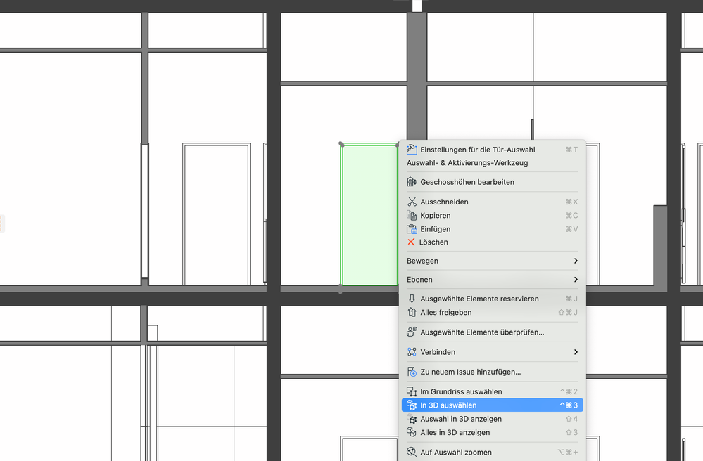

Umgekehrt können Sie auch ein Element im Grundriss, einer Ansicht oder im Schnitt auswählen und mit der rechten Maustaste den Befehl in 3D auswählen anklicken.
Die neuen Kurzbefehle sind: MAC: Cmd + Ctrl + 3   / WIN: Ctrl + F3

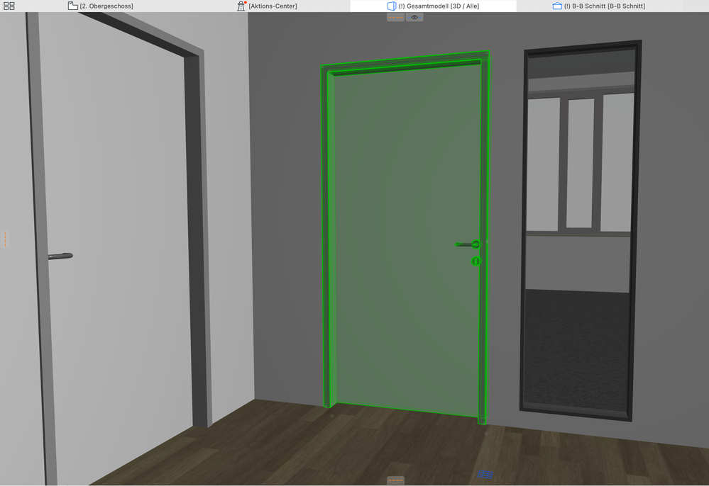

Es wird im 3D-Fenster eine passende Kameraposition aufgerufen und das gewünschte Element aktiviert.
