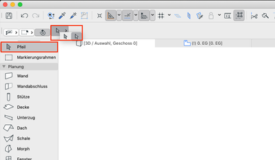

Für die Bearbeitung von Morphs gibt es in Archicad zwei verschiedene Editierungsarten:
Den Normal- und Unterelementmodus, zwischen welchen Sie durch einen Wechsel des Pfeiles im Pfeilwerkzeug wählen können.
  • Normalmodus - schwarzer Pfeil
  • Unterelementmodus - weißer Pfeil
  • Im Normalmodus können Sie hauptsächlich Anpassungen am gesamten Element und deren Position vornehmen.
  • Im Unterelementmodus passen Sie einzelne Punkte, Kanten, etc. in direkter Auswahl an.
  • Alternativ und schneller können Sie den Modus durch die Tastaturkürzel CTRL+Umsch (Mac) bzw. STRG+Umsch (Windows) wechseln.
Bitte beachten Sie, dass der weiße Pfeil ausschließlich der Bearbeitung von Morphs dient. Andere Elemente können mit diesem nicht ausgewählt werden. Vergessen Sie daher nicht, nach der Bearbeitung eines Morphs, wieder den schwarzen Pfeil auszuwählen!

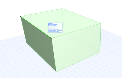

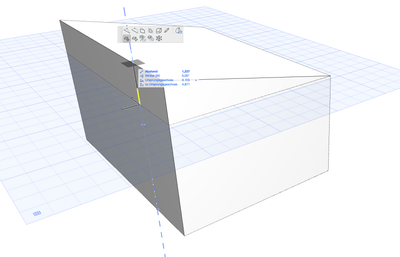

  • In diesem Beispiel wurde der weiße Pfeil für den Unterelementmodus verwendet, die Kante des Quaders aktiviert und diese in der Höhe verschoben.
Diese Arbeitsmethode erleichtert die Modellierung von komplexen Morphs und ermöglicht Ihnen ein einfacheres Überarbeiten dieser.
