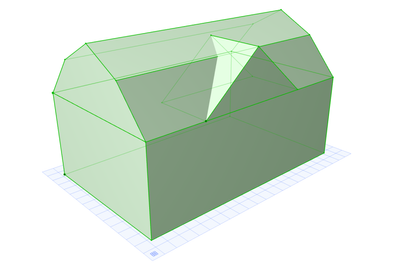

In Archicad können mehrere Morphs dauerhaft miteinander verbunden werden. Dies ermöglicht komplizierte Körper in mehreren Einzelteilen zu modellieren und diese anschließend zusammenzusetzen.
Wie dies funktioniert, erklären wir Ihnen an einem Gebäude mit Mansarddach und Gaube für ein städtebauliches Modell.

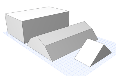

  • Hier sehen Sie die einzeln modellierten Morphs, die zu einem Gebäudekörper zusammengefügt werden sollen.
  • Setzen Sie die modellierten, einzelnen Morphs zu ihrer endgültigen Form zusammen.
  • Wie Sie anhand der Linien sehen können, steht das Gaubenelement noch in den Dachkörper hinein.
  • Markieren Sie nun alle zu verbindende Morphs
  • Verbinden Sie die Morphs über Rechtsklick > Boolesche Operationen > Vereinen

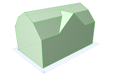

  • Archicad hat nun die Einzelteile in einem Morph zusammengefasst.

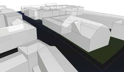

  • Hier sehen Sie noch, wie sich das erstellte Objekt in den städtebaulichen Kontext einfügt.
