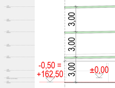

ich habe ein ziemlich blödes Problem. Der Bauherr hat einen vordefinierten Nullpunkt, der für alle Bauvorhaben auf +163,00m üNN festgelegt ist.

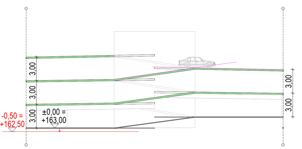

Das BV das ich jetzt bearbeite liegt aber 50cm darunter (also -0,50 = +162,50m ü.NN). Dazu habe ich noch Splitlevel (Parkdeck) und weiß einfach nicht wie ich das alles richtig eintrage und die Decken und Wände mit den Geschossen verknüpft bleiben. Es sind noch einige Änderungen zu erwarten.
Muss ich das Gebäude um 50cm nach unten verschieben oder kann ich das mit den Referenzhöhen irgendwie umgehen?

Es gibt nur eines was heilig ist und das ist der Nullpunkt und die Orientierung die für alle Projektbeteiligten gleich sein muss. Wie sinnvoll oder nicht sinnvoll du das findest. Der Punkt liegt bei dir bei 163m ü.NN. Du kannst zwar den Vermessunspunkt, also deine globale Lage für die Pflege eines eigenen Nullpunktes mißbrauchen, weil du beim Export ja auch die andere Georeferenz ausgeben kannst, aber das klappt bei manchen Zielprogrammen nicht und dann musst du es ohnehin gerade rücken.
Ein Zusatzgeschoß geht gar nicht (!!). Trage beim EG als Höhenlage -0,5m ein und passe, sofern das AC nicht ohnehin automatisch macht, die Geschosshöhen an. Es geht ja nur darum, ob das EG eine schöne 0,00 Höhenlage hat. Die anderen Etagen sind ohnehin mehr oder weniger krumme Werte.
Das hat auch nicht nur was mit BIM zu tun. Wenn sich bei allen Beteiligten (auch in 2D-Plänen) die Projekthöhen auf 163m ü.NN  beziehen, aber bei dir auf 162,5m, möchte ich das auf der Baustelle nicht vertreten müssen (ein Stichwort: Grundleitungsplan/Fundamentplan). Und das wäre noch der harmlose Konflikt.

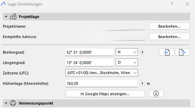

Wie hast du denn die 163 m, also den Höhenbezug in dein Projekt gebracht?
Nina_B
Den Nullpunkt habe ich wie üblich über Optionen / Projektpräferenzen / Lageeinstellungen eingegeben:

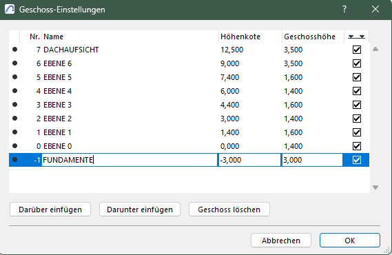

Ich hab jetzt eine Lösung gefunden mit einem zusätzlichen Geschoss, auch wenn ich viele Einstellungen nachjustieren muss:
 Würde es theoretisch eine bessere Lösung geben?

Aber dieser 163er Nullpunkt ist für dieses Gebäude falsch, das liegt 50cm drunter, also muss da 162,5 stehen.
Dann sparst Du Dein zusätzliches Geschoss und sagst das dem Bauherrn. Die freuen sich immer über Einsparungen!

naja, so abwegig finde ich den Wunsch des Bauherrn nicht.
Nehmen wir mal eine Gebäudegruppe, z.B. ein Firmengebäude, oder ein Krankenhaus oder Pflegeheim. Mit drei oder vier Gebäudeteilen, eins davon ist die Garage, und dann gibt es da Verbindungsgänge zwischen den Gebäuden. Da würde ich als Bauherr oder als übergeordnetes Planungsbüro auch nur einen 0,00 für alle Gebäudeteile haben wollen.
Das Geschoss 0 (Einfahrtgeschoss) kann ja auch auf auf einer anderen Höhenkote als auf 0,00 liegen, hier also z.B. auf -0,50
Wenn das der Grund ist, und es bei den +163,00m üNN bleibt, und die Höhenlage deines Gebäudes klar ist, würde ich das ändern. Also nur das EG.

Ah, oh, kapiert: Der Bauherr möchte Höhenangaben bezogen auf 163m, will für's Parkhaus also irgendwo "OKFF EG = -0,50" oder so sehen.
Das geht über die 1. und 2. "Referenzhöhe" in den Projektpräferenzen. Eine davon stellst Du auf 50cm Abstand und beziehst die Maße darauf.
Frag' mich aber nicht ob Plus oder Minus 🤣
