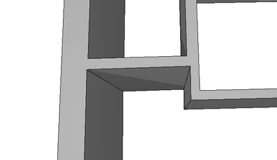

Hallo, ich bin gerade dabei ein Bestandsgebäude in Archicad aufzubauen. Da laut der Vermessung die Wandstärken oftmals variieren, mache ich das ganze mit Polygonwänden. Das Problem, im Grundriss verschneiden sie sich nicht, in der 3D Ansicht allerdings schon. Was kann ich hier machen?

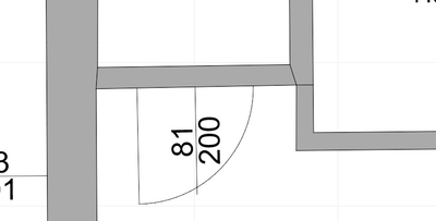

Die Einstellung hat geholfen, jetzt funktioniert es auch im Grundriss.
Die Lage von der Konstruktionslinie ist bei den Polywänden tatsächlich merkwürdig, die meisten verschneiden sich nur wenn sich die Linien der beiden Wände nicht direkt treffen.
Danke!

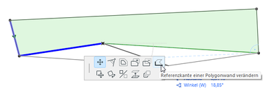

Nur als Hinweis: die Referenzlinie einer Polygonwand kann auch selbst bearbeitet werden:
AC4.5-AC29 AUT, GER, INT www.a-null.com
