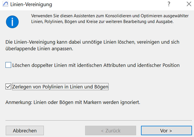

Hallo zusammen, wie kann ich schnell Punkte in einer Polylinie reduzieren, die in der gleichen Richtung sind? Also, diese in einer einzelne Linie "umwandeln"?

Es gibt irgendwo im Menü die Linien-Vereinigung (in der schweizer Arbeitsumgebung sind die Menüs etwas anders strukturiert)
Damit musst du die Polylinie in Linien umwandeln.
Die einzelnen Linien kannst du dann mit dem selben Befehl zu einer einzigen Linie zusammenfügen.
Anschliessend kannst du die Linie mit dem Menübefehl "Vereinigen" wieder in eine Polylinie umwandeln
