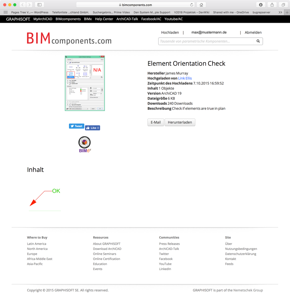

Mit einem simplen Etikett, das Sie sich unter dem folgenden Link herunterladen können, können Sie die Orthogonalität von Wänden einfach überprüfen.
Download:
Element Orientation Check installieren

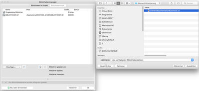

  • Laden Sie sich das Objekt herunter
  • Fügen Sie es im Bibliothekenmanager hinzu. Unter Ablage > Bibliotheken > Bibliothekenmanager

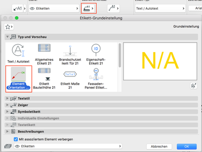

Element Orientation Check verwenden
  • Rufen Sie die Etiketteinstellungen auf
  • Wählen Sie das Etikett Element Orientation Check aus
  • Bestätigen Sie mit OK
  • Achten Sie darauf, dass die Geometriemethode Assoziativ ausgewählt ist.
  • Wählen Sie alle Wände aus.
  • Etikettieren Sie die Wände. Unter Dokumentation > Beschriftung > ausgewählte Elemente etikettieren

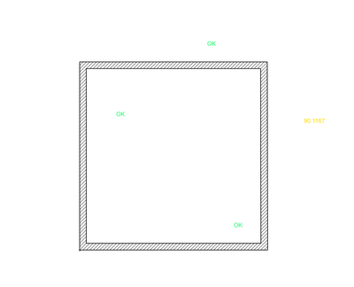

  • Wände die orthogonal sind, werden jetzt im Grundriss mit OK beschriftet
  • Schräge Wände werden mit der entsprechenden Gradzahl beschriftet
