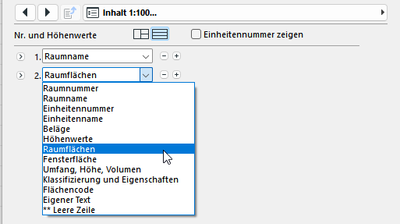

ich habe Archi Cad 28
Raumstempeleinstellung:
Ich möchte Raumname und Quadratmeter angezeigt bekommen.
Es kommt automatisch immer Fenster/Raum (%) in Quadratmeter. Diese Einstellung benötige ich nicht.
Wie kann ich diese Einstellung ausstellen?

Unter Inhalt (im jeweiligen Maßstab) die Information, die angezeigt werden soll auswählen:
und bei dem kleinen Aufklapppfeil (endlich mal ein Wort mit 3 p hintereinander) die gewünschte Fläche wählen.
