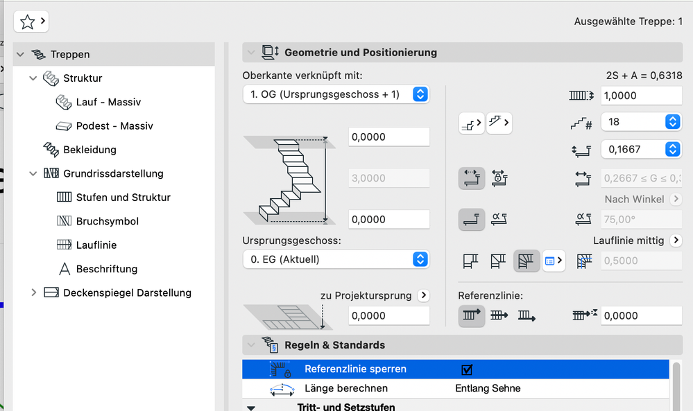

Ab Archicad 25 ist es möglich die Referenzlinie einer Treppe bei der Erstellung zu entsperren. Damit kann Archicad die Treppe an Hand der vorgegebenen Regeln einfacher erstellen, ohne dass Ersatzvorschläge notwendig werden. Dieser Artikel erklärt Ihnen diese Möglichkeit.
Die Option zum Sperren/Entsperren der Referenzlinie gibt es nur in Verbindung mit der Längenberechnung Entlang Sehne.

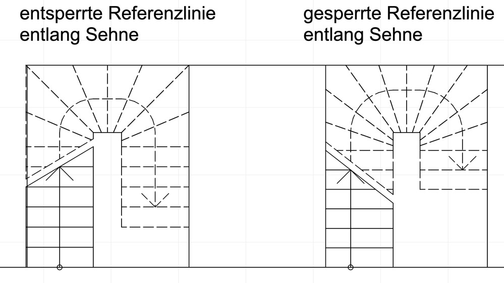

Bei entsperrter Referenzlinie kann es, wie im Bild ersichtlich, zu einer Verschiebung der Treppenkante an der Referenzlinie kommen, wenn die vorgegebenen Regeln die Erstellung der Treppe nicht anders erlauben.
Alternativ dazu kann man, wie in Archicad 24 und davor, die Referenzlinie gesperrt lassen. Dann schlägt das Treppenwerkzeug Alternativen vor, um die Treppe exakt an der Referenzlinie, aber z.B. mit einer anderern Lauflinie (siehe Bild) oder geänderten Regeln für den Verzug zu erstellen.
