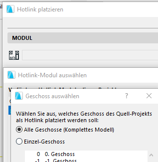

Hotlink Module habe ich schon länger nicht mehr verwendet.
Ich würde aber mal probieren, ob es einen Unterschied macht, wenn du alle Geschosse des Moduls importierst (siehe screenshot), oder wenn du zum Beispiel nur die Geschosse 6 und 7 dazulädst.
Mit einem einzelnen Geschoss als Modul wird die Seo Verbindung sicher nicht funktionieren.
Es könnte durchaus sein, dass auch beim importieren des  gesamten Gebäudes oder mehrerer Geschossen diese jeweils einzeln importiert werden, und dabei die Verbindung zu Seo Objekten in einem anderen Geschoss einfach verloren geht.

Nee, macht keinen Unterschied. Haben wir alles durchprobiert.
