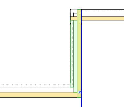

Ich versuche eine Flachdachgaube in ein Dach zu modellieren. Dafür benutze ich das Schalen-Werkzeug, welches ich dann mit der Dachfläche  mit dem Befehl "Verbinden/Elemente mit Schale/Dach trimmen"  verschneide (in Anlehnung an dieses Video von Heino Mooslechner).
  1. Allerdings bleiben bei mir die Schnittflächen der Dachfläche sichtbar:
Im Gegensatz zu @Hmooslechner Video, bei dem die Schnittflächen nicht sichtbar sind!
Was muss ich einstellen, damit die Schnittkanten nicht sichbar ist, sondern mit einer Schicht verdeckt werden?

1. Das Kanten-Material lässt sich ja ganz einfach "überschreiben":

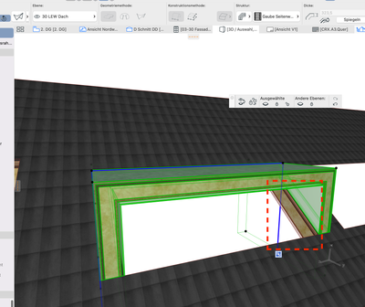

2. Geneigtes Gaubendach und senkrechte Stirnkanten könnte mit einer linienbezigenen Schalle gehen.
(...allerdings: Hat denn die Flachdachgaube wirklich auch innen ein Gefälle?
 Genau das hat leider nicht funktioniert, ich habe das Problem aber jetzt lösen können. Ich habe nicht den gleichen Wandaufbau verwendet, jetzt werden die Schnittkanten korrekt angezeigt.

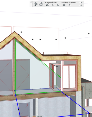

Das habe ich mir letztendlich auch gedacht und habe nun folgende Idee:
Die Gaubenhaut (Tragstruktur, Dämmung) wird mit dem Schalenwerkzeug ohne Gefälle erstellt und die Dachhaut mit Gefälle wird mit dem Dachwerkzeug erstellt.
Was dann noch fehlt: Die Vorderseite der Gaube und die Seitenwände benötigen dann noch die Fassadenschicht. Muss ich diese separat erstellen und dann ein Loch in diese schneiden um das Fenster freizuschneiden?
Ist das eine empfehlenswerte Vorgehensweise?

Deine in den mehrschichtigen Aufbauten verwendeten Baumaterialien müssen eine Materialpriorität haben, die eben schichtweise "zusammenpasst" - damit es sich richtig "verschneidet" - genauso wie bei Wandverschneidungen. Die höhere Material-Prioritätszahl "setzt sich durch", die niedrigere Zahl "läuft an".
Allein deswegen, weil wo Fenster rein sollen, "braucht" man ja 'Wände' in Archicad.
Die schichtweise Verschneidung lässt sich generell auch durch verbinden / verschmelzen nachführen.
Allerdings haben bei gleichen Schichtprioritäten gewisse Bauteile wiederum Vorrang.
(Offenbar) z.B. Wand vor Dach. Deswegen kann das Dach die Wand an den Stellen nicht mehr abschneiden
Für den unteren Anschluss funktioniert das ganze oft gut, wenn man die Wand anderweitigabschneidet... z.B. mit einer schrägen Fensteröffnung (was auch noch den Vorteil hat, dass sich dieser Bereich dann projiziert darstellen lässt...)
Der obere Anschluss an ein Dach funktioniert nicht auf die Weise. ... (braucht man vielleicht ach nicht so oft... dennoch... vielleicht fällt mir dazu auch noch was ein...)

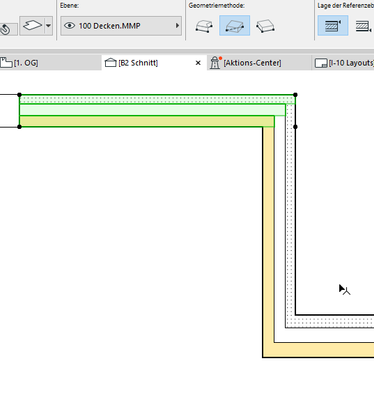

... mit einer 'Decke' geht's:
