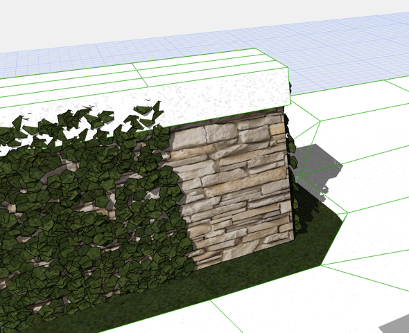

Als Szenengrundlage haben wir eine Decke (für das Gras), eine Freifläche (für den Schnee), sowie eine Wand und Heckenelemente (für die Mauer) verwendet. Der Schnee auf der Mauer wurde mit Hilfe einer weiteren Freifläche erstellt, Sie können dafür aber auch einen Morph oder andere Elemente benutzen.

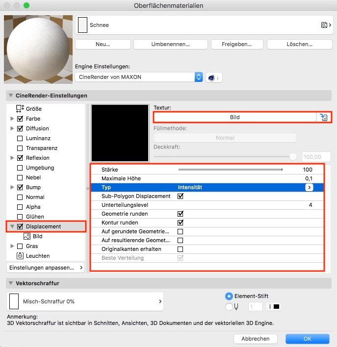

  • Als Basis für den Schnee verwenden wir das Material Verputz, glatt, weiß und bearbeiten eine Kopie des Materials, bei dem wir die Displacement Option aktivieren.
  • Verändern Sie dann die Einstellungen entsprechend dem untenstehenden Screenshot.
  • Darüber hinaus können Sie noch etwas Feintuning durchführen und mit den Displacement Parametern experimentieren. Auch die Vorgaben für das Bump Mapping können gegebenenfalls angepasst werden. Beide Parameter haben Einfluss auf die plastische Darstellungswirkung des Materials.

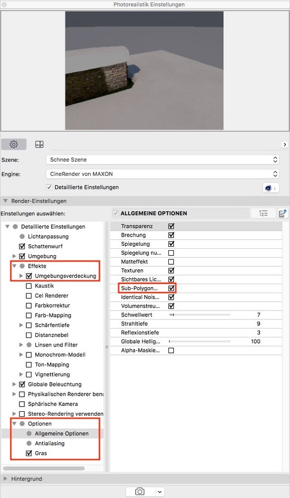

Abschliessen passen wir die Rendereinstellungen an. In diesem Fall wurde als Basis die Renderszene Außen Tageslicht, schnell verwendet. Verändern Sie auch hier die Einstellungen entsprechend dem untenstehenden Screenshot. Im Speziellen wurde bei den Effekten die Umgebungsverdeckung aktiviert, Anpassungen der Allgemeinen Optionen vorgenommen und das Gras aktiviert.
