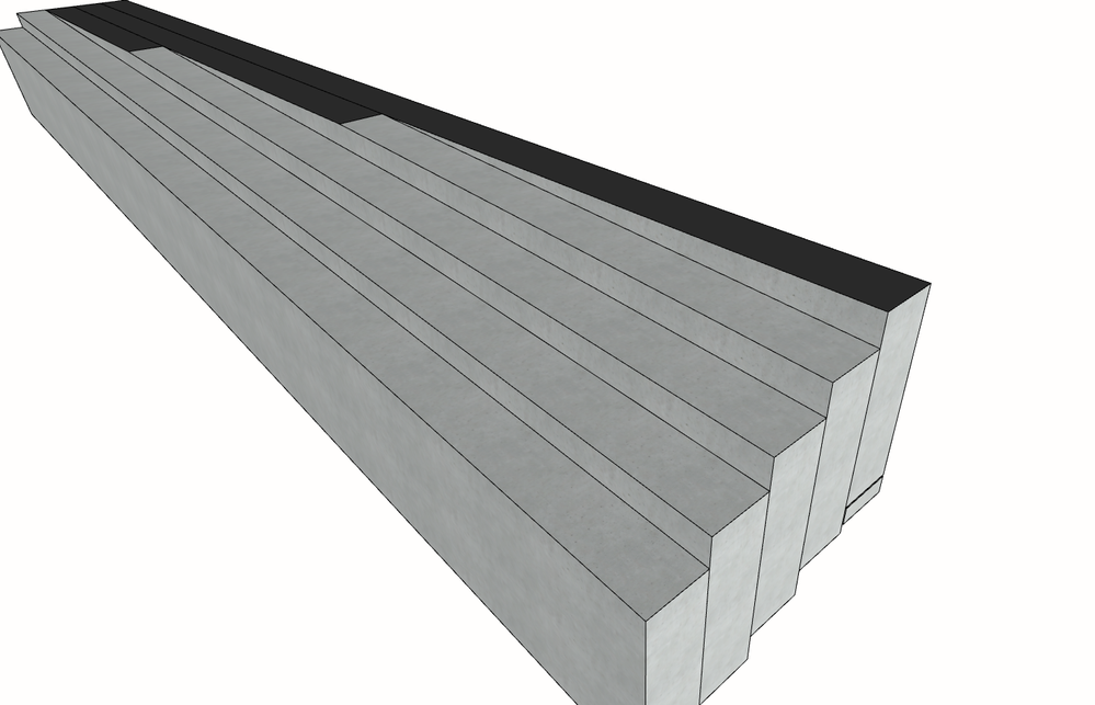

Ich habe eine Treppe mittels Solid Element Operation geschnitten.
Leider werden die Schnittflächen schwarz dargestellt. Kann man das beheben?

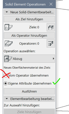

vor einem Monat
Danke das ist der richtige weg, jedoch stimmt in meinem Fall "Vom Operator übernehmen" - es nimmt die Oberfläche des Operators
Bei "Eigene Attribute übernehmen" nimmt es die inaktive Oberflächenüberschreibung vom Operator
vor einem Monat
Danke, so war es
