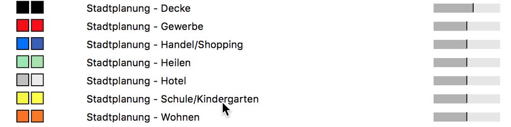

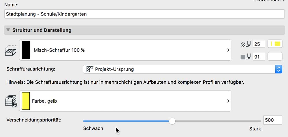

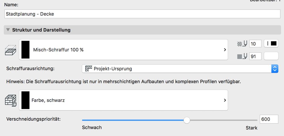

  1. Baustoffe
Erstellen Sie für die jeweiligen Nutzungsarten und für die Betondecke eigene Bauststoffe.
Die Decke hat eine etwas höhere Priorität als die anderen Baustoffe für die Stadtplanung.
Vergeben Sie eine Oberflächenfarbe und eine dazu passende Schraffurfarbe.

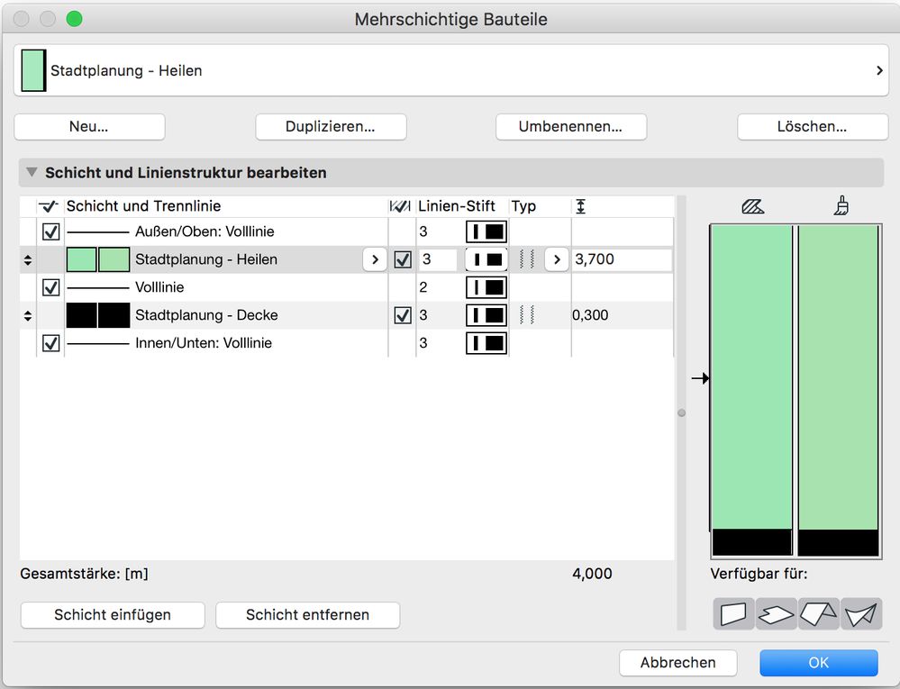

  1. Mehrschichtige Bauteile
Erstellen Sie je Nutzungsart eine mehrschichtige Decke aus den Baustoffen. Vergeben Sie dabei die gewünschte Höhe.
In diesem Beispiel haben wir  3,5m bei Schulen und Kindergärten und 4m bei Heilen.

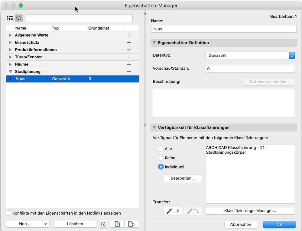

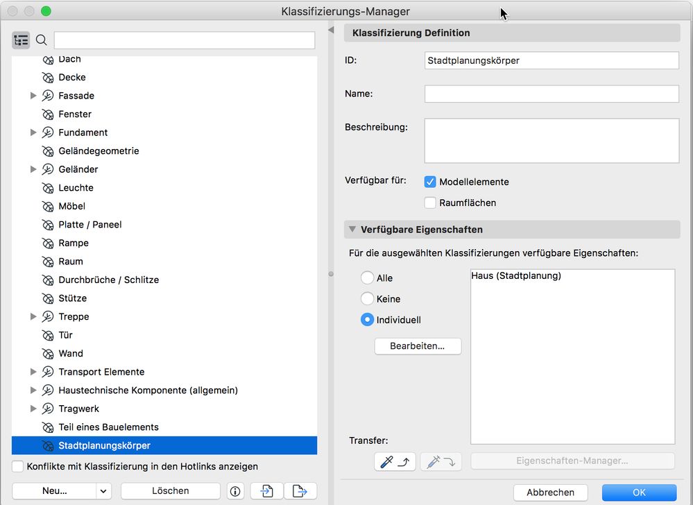

  1. Eigenschaften und Klassifizierungen
Erstellen Sie eine neue Eigenschaft (z.B. Haus), um die jeweiligen Baukörper später getrennt voneinander auflisten zu können.
Erstellen Sie im Klassifizierungssystem (ab Archicad 21) eine neue Klassifizierung (zur späteren Unterscheidung) und weisen Sie diesem die neue Eigenschaft (Haus) zu.

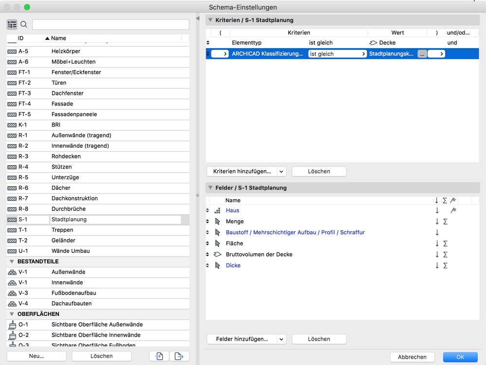

  1. Berechnung
Erstellen Sie eine neue interaktive Auswertung mit den hier dargestellten Werten.

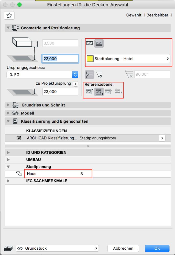

  • Wählen Sie den mehrschichtigen Aufbau aus
  • Legen Sie die Referenzebene der Decke auf die Unterseite  – so können Sie einfacher modellieren
  • Klassifizieren Sie die Decke als Stadtplanungskörper
  • Geben Sie die Hausnummer in die Eigenschaft ein

  1. Berechnung
Die Interaktive Liste berechnet Ihnen die Werte nach Baukörpern (Haus) geordnet:
  • Anzahl der Geschosse (die Anzahl der Decken)
  • Die Nutzung (Name des mehrschichtigen Aufbaus)
  • Die Grundfläche pro Geschoss (Oberfläche der Decke)
  • Volumen pro Geschoss (Volumen der Decke)
  • Geschosshöhe (Höhe des mehrschichtigen Aufbaus)
  • Die Summen können nach Haus getrennt erstellt werden

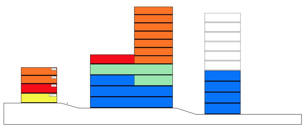

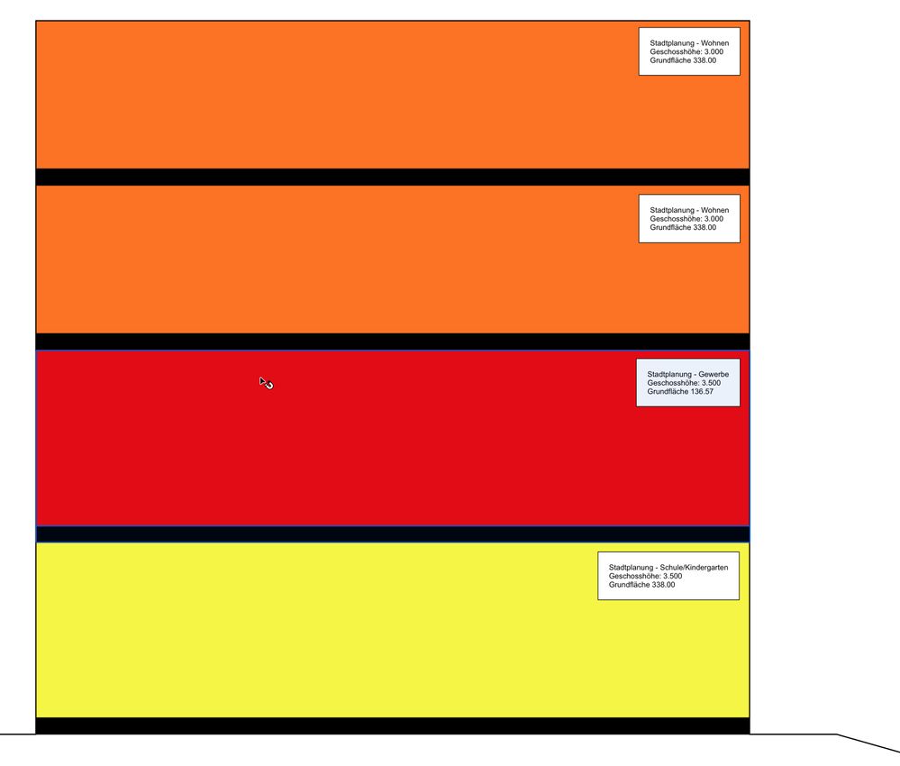

  1. Schnitt/Ansicht
Da die Decken mit Baustoffen, erstellt wurden, haben Sie die Farbigkeit auch in Schnitten und Ansichten.

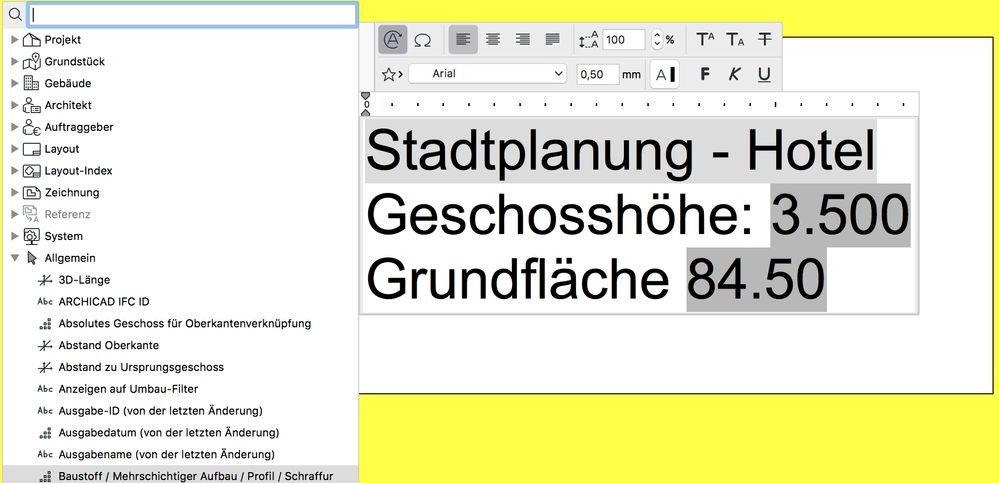

Erstellen Sie sich Text-Etiketten mit Autotext, um die Werte der Decken in Schnitten/Ansichten oder 3D-Dokumenten darzustellen.
Das Etikett liest alle Werte direkt aus der Decke aus.

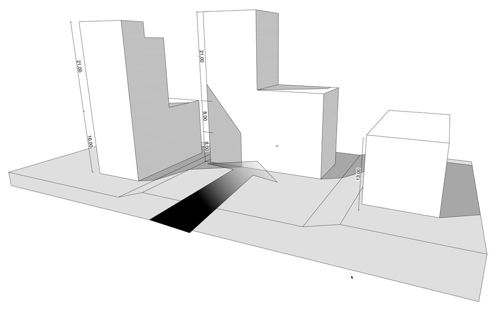

  1. 3D-Dokument
Zur besseren Darstellung erstellen Sie ein 3D-Dokument aus dem 3D-Fenster.
Wir haben in diesem Beispiel Maßketten platziert. Der Pfeil ist mit dem Schraffur-Werkzeug (Verlauf) erstellt worden.
Der Vorteil des 3D-Dokuments liegt in der automatischen Aktualisierung. Ändern Sie das Modell, ändert sich auch das 3D-Dokument.
