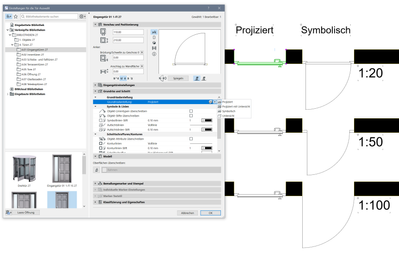

Hallo alle zusammen,
ich versuche schon verzweifelt die Einstellung zu finden dass ich die Türklinke im Grundriss darstellen kann. Wieso ist das nicht einfach ein Haken in den Türeinstellungen oder in den Modelldarstellungen? 😅
Kann mir jemand behilflich sein?
Vielen Dank im Vorraus.

poeik
Ich vermute, dass in der entsprechenden DIN die Türklinke nicht dargestellt wird. Deshalb wird es auch keine Haken geben, der sie ein-/ausblendet.
Du kannst in der Türeinstellung wählen, ob die Türe "projiziert" oder "symbolisch" dargstellt wird.
Normal ist "symbolisch", dann wird die Türe je nach Masstab als unterschiedlich detailliertes Symbol dargestellt.
Bei "projiziert" wird das 3D-Element geschnitten. Dann siehst du die Türklinke, aber die Türe wird immer gleich dargestellt, egal in welchem Masstab.
Gruss, poeik

Also die Bim-All-Doors gefällt uns super 😄 Danke für den Tipp
Die Darstellung der Klinken im Grundriss ist tatsächlich eine echte 2D-Darstellung und keine Projektion. Hat also keine Performance-Auswirkung oder 2 Millionen Linien im PDF/DWG.

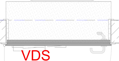

@snow weisst du weshalb die Alldoors -Tür transparent ist?  Also Blatt sowie Zarge. Dachte eigentlich alles richtig eingestellt zu haben.
Wenn du alles richtig eingestellt hast, sollte sie das nicht sein. Sicher dass die gepunktete Schraffur nicht drüber liegt?
Also die Tür liegt ganz oben ja.
Die Tür gehorcht keiner eigenen Darstellungsreihenfolge… sie hat dieselbe Nummer wie die zugehörige Wand.
Über die Element-Info kannst du das tschekkn.
