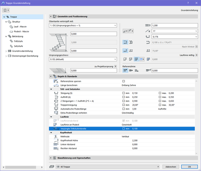

Hallo zusammen,
ich arbeite in Archicad 29 mit dem Treppentool und versuche, an einer bestehenden Treppe einen Punkt einzufügen um Bereiche für Podeste und Läufe  entsprechend zu definieren. Leider funktioniert das oft nie wie erwartet. Manchmal nimmt Archicad einfach keinen Punkt an dieser Stelle an. (Siehe Video im Anhang)
Das Problem habe ich öfters, warum ist so ein Zentrales Tool so dermaßen ruckelig und schlecht umgesetzt, sodass man die Treppe nicht so bearbeiten, wie man es braucht. Leistung hat mein Rechner definitiv genug, auch Softwareseitig bin ich immer aktuell. Hat jemand eine Idee, woran das liegen könnte?
Ich freue mich über jeden Hinweis.
LG Lukas

Ich will nicht behaupten, dass das Treppentool perfekt oder gar einfach ist. Meistens liegt es an der Unwissenheit oder fehlenden Ausbildung des Anwenders.
Versuch es mal mit dem Stichwort: Wendungstyp und Wendungstyp-Optionen in der Hilfe

Das Treppentool ist über seine Einstellungen ziemlich gefesselt. Versuch mal, es zu befreien, in dem Du in den Einstellungen alle Schlösser entfernst.

@Torsten Brzezicki  Wenn es nur ein Anwenderproblem wäre, wäre das ja noch nachvollziehbar. Leider scheitert es an dem Fall wo anders. Die Wendungstypen sind mir bekannt und können bereits während des Zeichnens entlang der Referenzlinie definiert werden.
Probleme entstehen jedoch, wenn in einer U-förmigen Treppe nachträglich innerhalb eines Laufes ein weiterer Punkt eingefügt werden soll – das funktioniert nicht zuverlässig. Die Einschränkungen des Tools lassen sich zwar per Kontrollkästchen deaktivieren, das Verhalten bleibt aber bestehen ( @torben_wadlinger )
Nach doch einiger Zeit habe ich festgestellt, dass das Treppentool fehlerhaft reagiert, wenn ein Punkt im Randbereich eines Laufes, also nahe der "Eintritts- oder Austrittstufe" vom Lauf, eingefügt wird. Der Punkt muss zunächst mittig im Lauf platziert und kann erst danach an den Rand verschoben werden. Das muss man erstmal rausfinden.

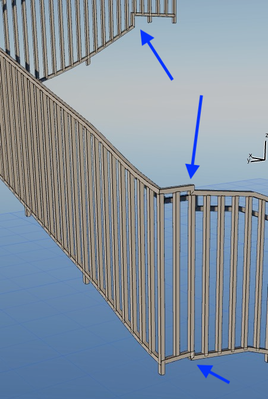

Mit den Geländern ist es ähnlich. Warum es in 3D oft Ecken bei Knotenpunkten reingibt, welche man dann mühsam manuell "bearbeiten" muss um diese einfach rauszulöschen und dann hat man eh sehr schöne Geländerverläufe, ist mir da auch ein Rätsel.
In deinem Geländer Beispiel @Hmooslechner: Wenn Du die Verbindungen korrekt einstellst, musst Du nichts manuell anpassen/löschen. Das einzige Manko ist, dass die Voreinstellungen leider auf „Horizontal“ mit einem horizontalen Abstand von 10 cm stehen. Wenn man dann nicht weiß, wo man das ändern kann, ist man leider aufgeschmissen. *STIMMT*
Auf die one-Klick Lösung bin ich gespannt! Am besten wir denken nicht mehr und das Programm macht alles alleine. Treppen und Geländer sind komplexe Elemente mit vielen Abhängigkeiten. Und 0815 funktioniert doch.
