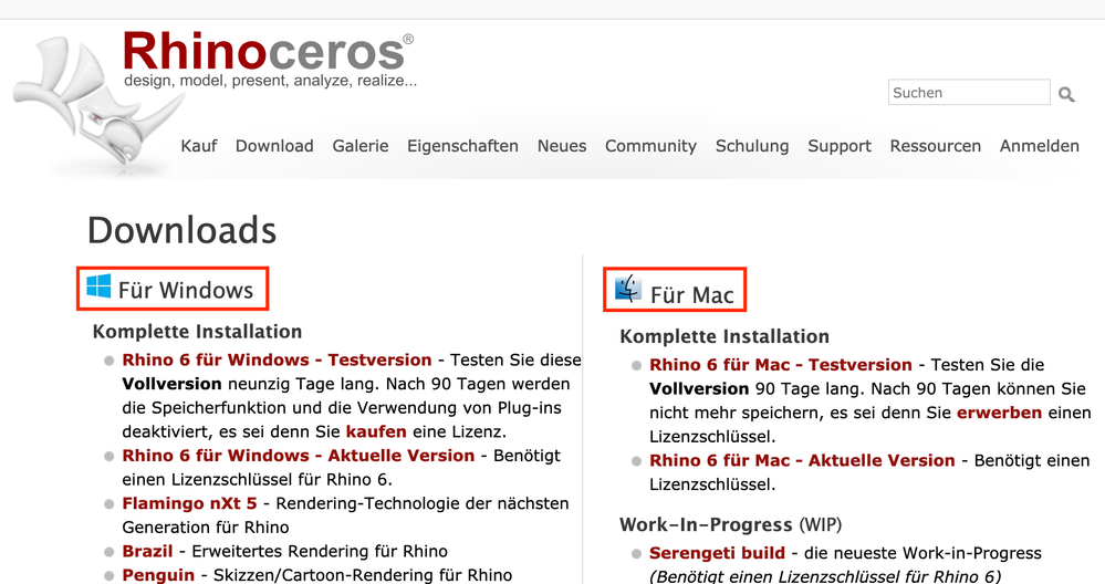

Hinweis: Für diese Funktion benötigen Sie neben Archicad auch das Programm Rhino 6. Das Rhino-Addon Grasshopper ist in Rhino 6 enthalten und muss nicht separat installiert werden.

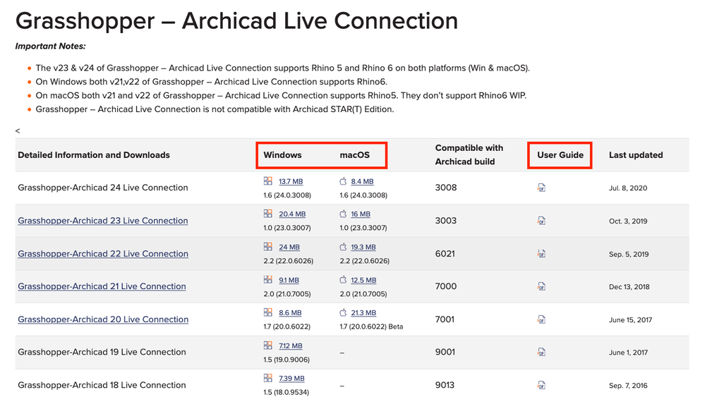

Ausserdem benötigen Sie die Grasshopper-Archicad Live Connection. Laden Sie diese Schnittstelle entsprechend Ihrer Archicad-Version hier kostenlos herunter. Hier finden Sie auch den PDF User Guide der jeweiligen Connection. In diesem Guide wird der gesamte Installationsprozess und der Gebrauch der Connection erklärt. Installieren Sie zuerst Archicad und Rhino und dann erst die Live Connection.
Achtung: Die Schnittstelle benötigt die jeweils aktuelle Version von Archicad und Rhino. Stellen Sie sicher, dass Sie alle Updates beider Programme installiert haben.

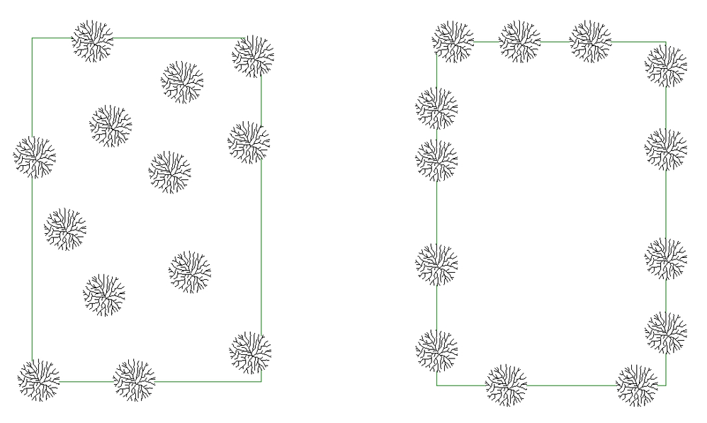

In unserem Beispiel wollen wir Bäume auf einer Geländefläche verteilen. Im ersten Schritt soll dies Zufällig auf dem gesamten Gelände geschehen. Anschließend platzieren wir die Bäume linear entlang der Geländegrenze. (Die Grasshopper-Definition dieses Beispiels können Sie sich hier herunterladen)

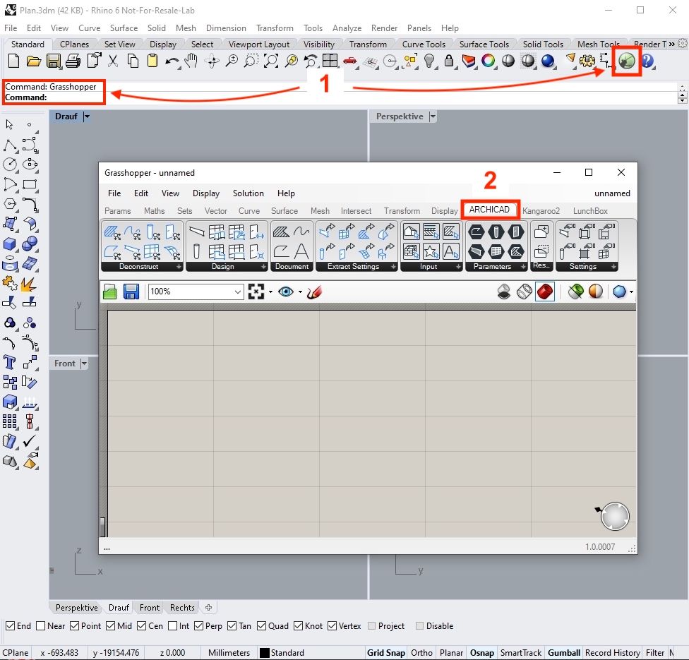

Öffnen Sie das Programm Rhino3D.
    1.  Jetzt starten Sie das Rhino Add-on Grasshopper. Klicken Sie dafür auf den grünen Button oder schreiben Sie das Wort Grasshopper in die Kommandozeile.
    1.  In Grasshopper muss jetzt auch ein zusätzlicher Archicad-Menüeintrag zu sehen sein, welcher von der Live Connection installiert wurde.

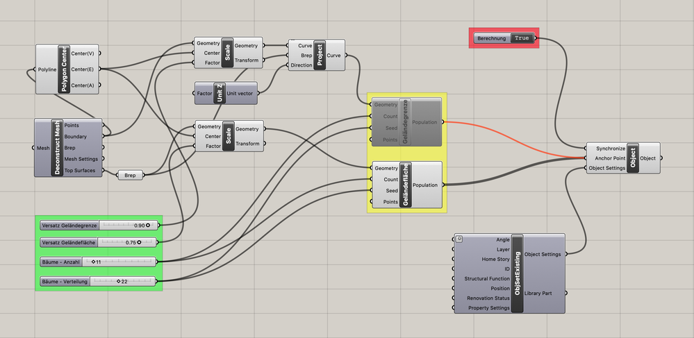

Öffnen Sie in Grasshopper die Datei Plan.gh. Jetzt sollte im Grasshopper Fenster eine Node-Definition zu sehen sein. Die orangen Farben der Nodes signalisieren, dass Informationen fehlen. Dieses Problem beheben wir im nächsten Arbeitsschritt.

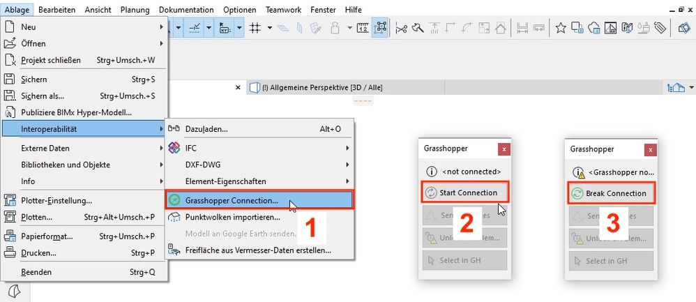

    1. Öffnen Sie Ihr Archicad und dann starten Sie über Ablage > Interoperabilität die Grasshopper Connection.
    1. Klicken Sie im folgenden Menü auf Start Connection. Das Kreissymbol wird grün und dreht sich.
    1. Wenn Sie später einmal die Verbindung unterbrechen möchten, müssen Sie auf Break Connection klicken.

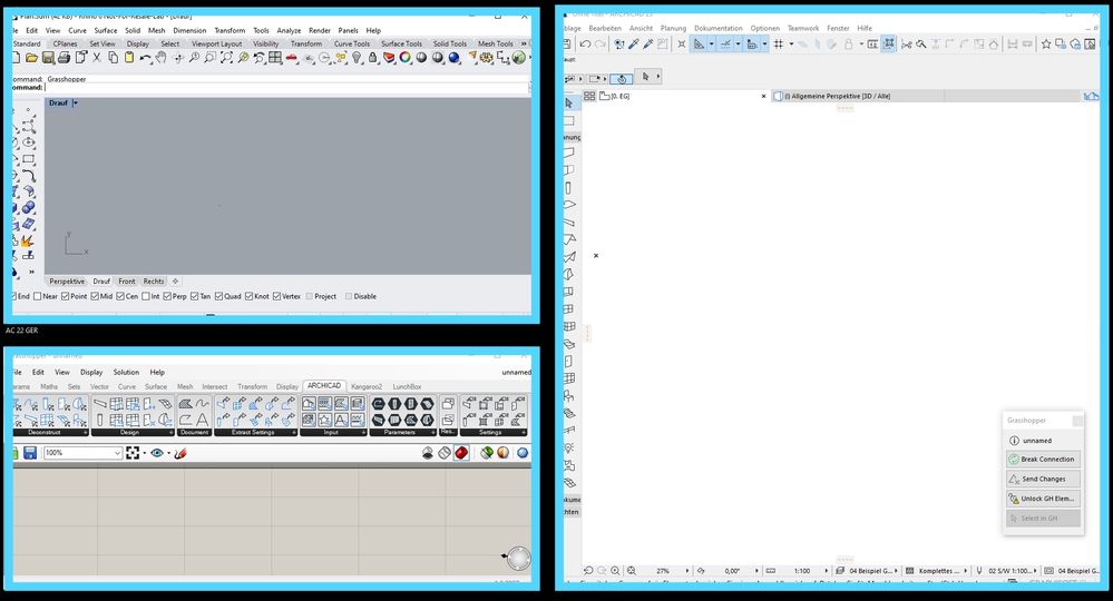

Richten Sie sich jetzt Ihre drei Programme auf dem Bildschirm so ein, das Sie gut arbeiten können. Werden alle drei Programme benötigt, kann man diese nebeneinander auf dem Bildschirm anordnen. Rhino wird in unserem Fall nicht benötigt und kann durch das Grasshopper-Oberfläche überlagert werden.

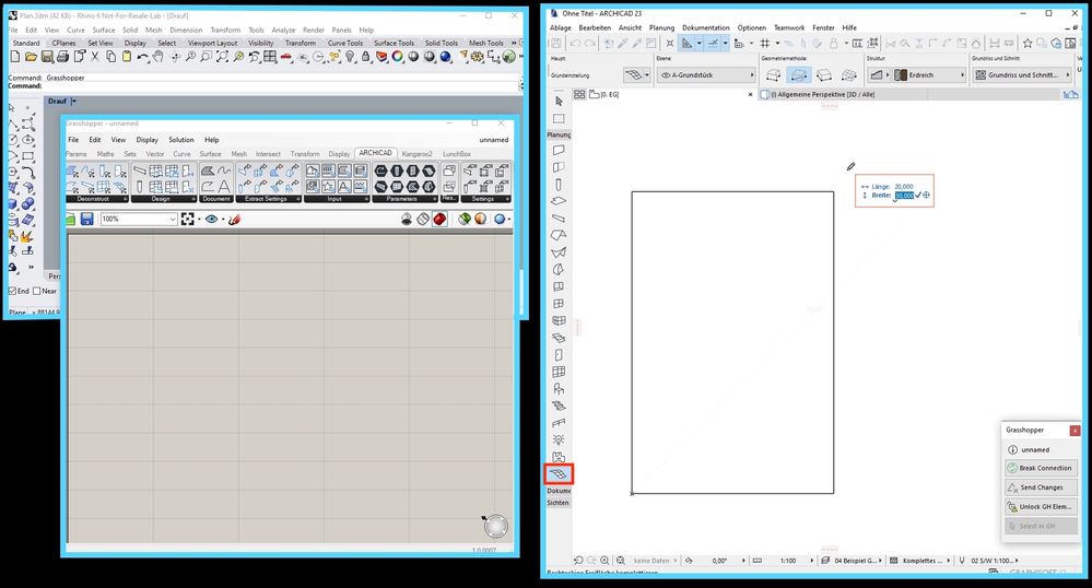

Erstellen Sie im nächsten Schritt in Archicad mit dem Geländewerkzeug eine Geländefläche. (Siehe Bild rechts)

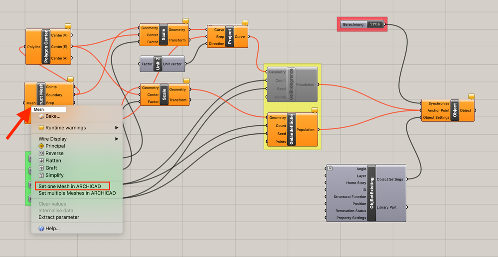

Wir müssen der Grasshopper-Definition noch zuweisen, welches Gelände in Archicad das Zielobjekt bildet. Wechseln Sie wieder zu Grasshopper. Klicken Sie mit der rechten Maustaste auf die Mitte des Wortes Mesh ganz links in der Node-Definition. Wählen Sie hier aus dem Kontextmenü den Befehl Set one Mesh in Archicad. Die Rhino- und Grasshopper Oberflächen werden minimiert. Klicken Sie jetzt in Archicad auf die Aussenkante des zuvor gezeichneten Geländes.

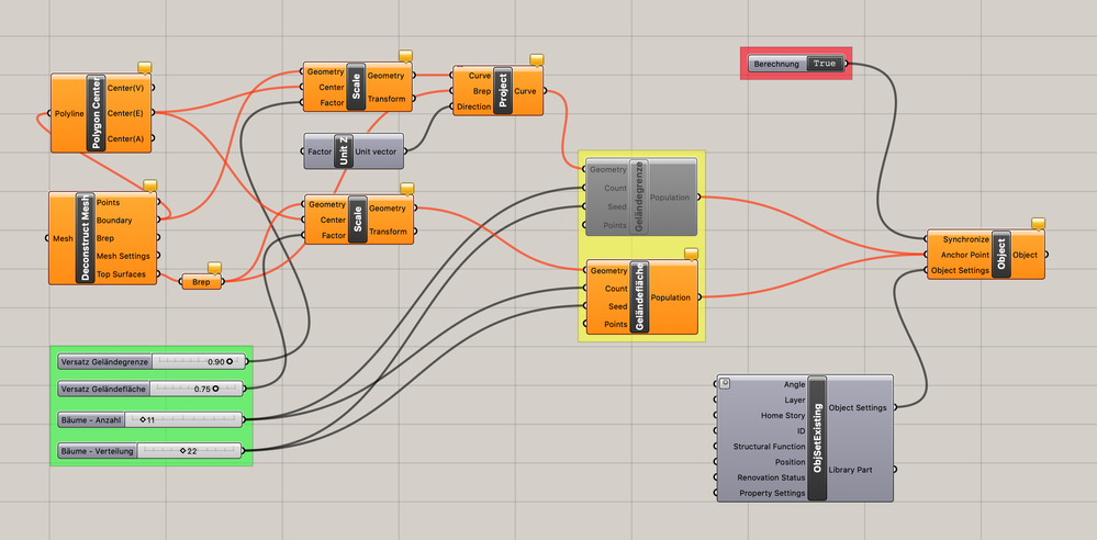

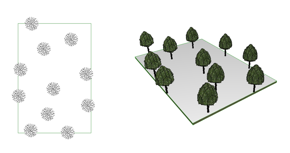

Die Grasshopper-Definition ist jetzt aktiv und sollte so bei Ihnen aussehen. Alle Nodes sollten grau sein. Ausserdem sollte es drei farbige Bereiche mit den Farben Grün, Gelb und Rot geben.

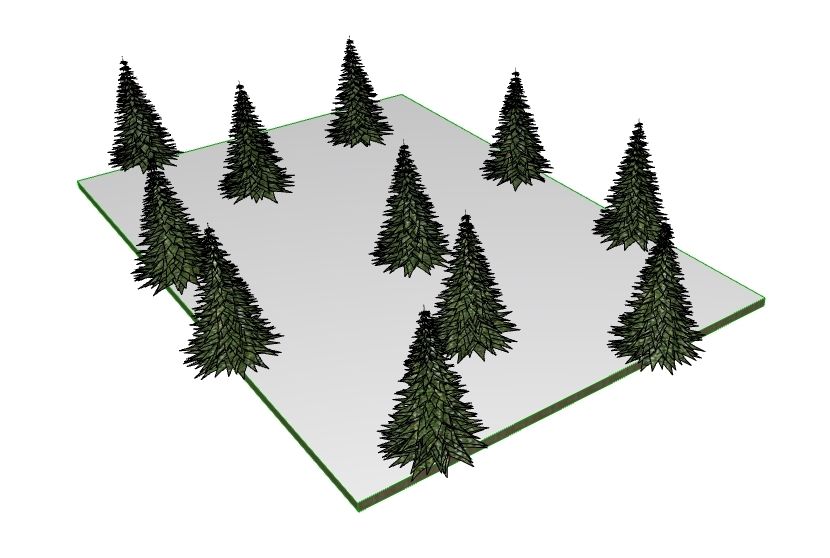

Wechseln Sie zu Archicad. Hier sollten Sie sowohl im Grundriss als auch im 3D Fenster die Bäume zu sehen sein.

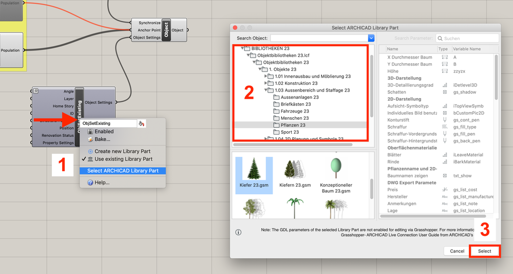

    1. Um die Bäume gegen andere Objekte auszutauschen, müssen Sie mit der rechten Maustaste auf den Objekt-node (ObjSetExisting) rechts unten klicken. Wählen aus dem Kontextmenü die Option Select Archicad Library part.
    1. Jetzt können Sie dem Node ein anderes Objekt aus der Bibliothek zuweisen. z.B. eine Kiefer.
    1. Bestätigen Sie die Auswahl mit Select.
Im Archicad 3D-Fenster sehen Sie, dass die bestehenden Objekte durch Ihre neuen Objekte ersetzt wurden.

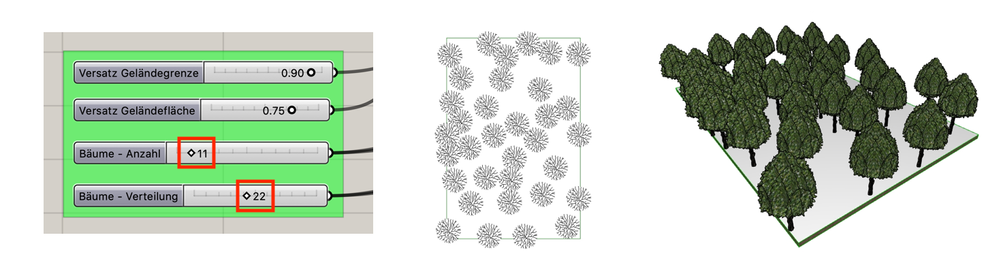

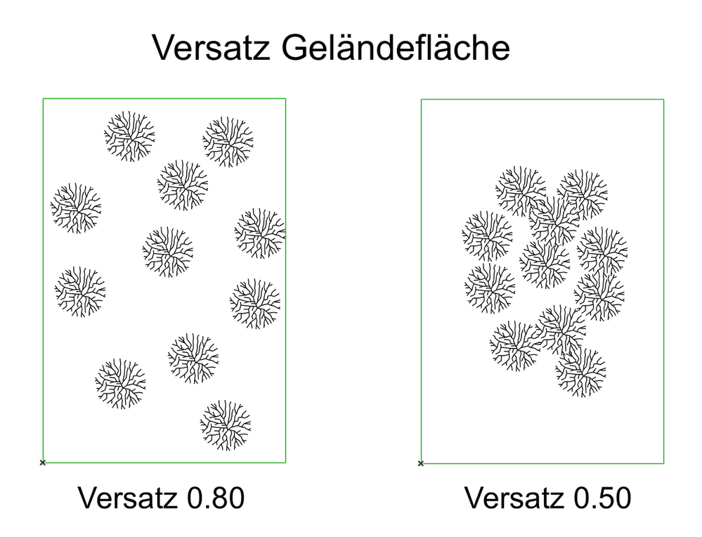

Wenn Sie die Werte in den Schiebereglern (im grünen Bereich) ändern, sehen Sie die Veränderung direkt in Archicad. Sowohl die Position als auch die Anzahl der Bäume kann auf diesem Weg schnell geändert werden.

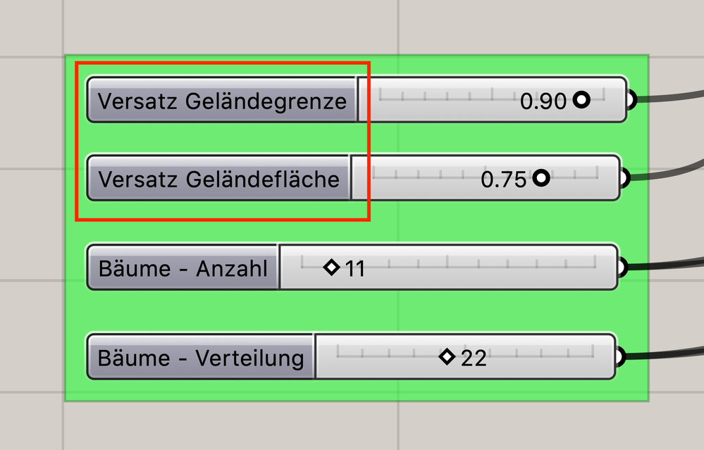

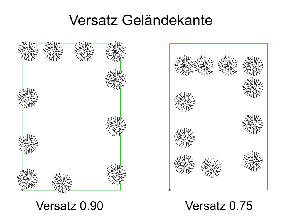

Die beiden oberen Werte im grünen Nodebereich regeln den Versatz der Bäume im Bezug zur Geländegrenze bzw. zur Geländefläche. Mit dem Versatz wird verhindert, dass die Bäume über das Gelände herausragen.

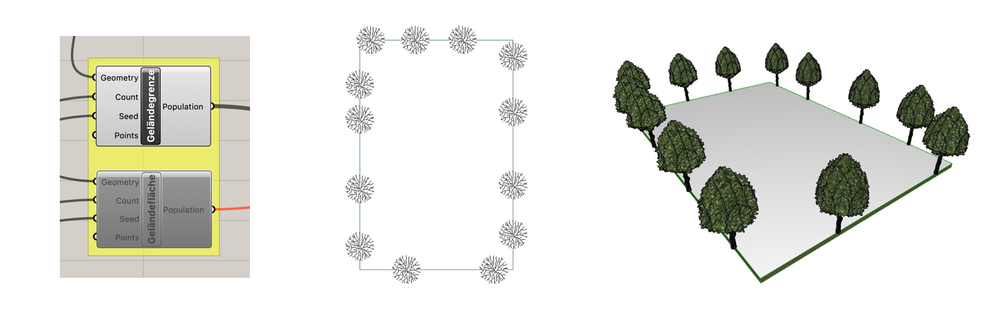

Jetzt wollen wir die Bäume entlang der Geländegrenze verteilen. Zoomen Sie dazu den gelben Bereich in der Mitte der Grasshopper-definition heran. Mit einem rechten Mausklick können Sie das Kontextmenü des entsprechenden Nodes öffnen. Deaktivieren Sie dann das Node Geländefläche und aktivieren Sie das Node Geländegrenze, in dem Sie in beiden Nodes jeweils einmal auf Enabled klicken.
Sie haben damit den Node der Geländefläche deaktiviert und den Node der Geländegrenze aktiviert. Jetzt werden die Bäume entlang der Geländegrenze verteilt.

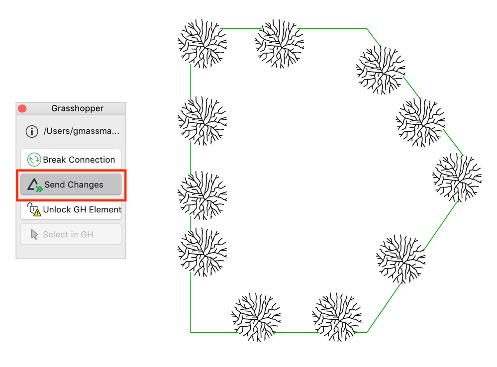

Wenn sich einmal die Form des Geländes in Archicad ändert, müssen Sie auf dem Live-Connection-Symbol nur auf Send Changes klicken. Jetzt werden die Objekte entlang der neuen Grundstücksgrenze verteilt.
Hinweis: Sollte die Grasshopper-Definition nicht auf Ihre Eingaben reagieren, können Sie die Verbindung mit dem Befehl Connect Document to Archicad überprüfen und neu festlegen.
