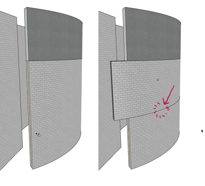

Folgendes Problem:
Gerundete Wände, die in Geschossen übereinander liegen werden nicht mehr korrekt verschnitten, wenn man eine der Wände z.B. horizontal verlängert.

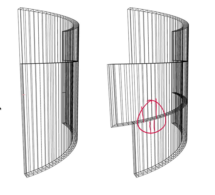

Im Wire Frame mode sieht man den möglichen Grund? Die Wand wird in geometrisch grade Teile aufgeteilt, die dann nach der Verlängerung nicht mehr passen?

Archicad segmentiert Bögen nach einer iceberg unveränbaren Auflösung.
Und wie das wireframe Bild zeigt, sind die Polygone nicht kongruent.
Workaround ist die verlängerte Wand an gleiche Stelle zu splitten.

Hab in den letzten Tagen auch viel mit der Archicad Geometrie gespielt und mit UV Mapping usw.
Archicad ist sehr schlecht im Polygonalisieren und Geometrie bauen. Jede Software mit der wir sonst arbeiten macht das besser. GS sollte da echt mal paar Neuerungen reinbringen. Die meisten Archicad Modell sind komplett unbrauchbar in der weiteren Verarbeitung. Alles bisschen veraltet im Vergleich zum heutigen Markt.
So auch Rundungen, Annäherungen und sonstiges.

ich würde den oben liegende Wand da absplitten (wie lukaso beschrieben hat) wo der untere wand aufhört.
Problem ist nur, grade in den gesplitten Bereich ein Fenster oder Tür kommt.
Aber das lässt sich auch mit öffnungswerkzeug lösen.

Ja vielen Dank, ich dachte schon, ich hätte irgendeinen versteckten Parameter übersehen. Das Workarround probiere ich aus, dann werden hoffentlich auch alle Oberflächen Texturen kontinuierlich weiterlaufen

""""dann werden hoffentlich auch alle Oberflächen Texturen kontinuierlich weiterlaufen""""
nicht immer.
Dann musst Du das händisch machen. Wände aktivieren, in Menü Dokumentation >Rendering Animation etc. >3D Textur Ausrichten "Ursprung bestimmen"
