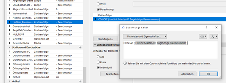

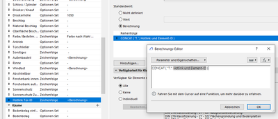

Hallo Peter,
bei mir hat alles sehr gut funktioniert, und meiner Meinung nach ist es der richtige Ansatz. Ich habe allerdings einige Eigenschaften zu den Beschriftungen hinzugefügt (in Hotlink- und Hauptdatei), damit ich z. B. bei den Raumstempeln sowie den Fenster- und Türstempeln die verschiedenen Einheiten/Hotlink-IDs anzeigen und auswerten kann. Schau dir bitte den Screenshot an.
Falls du weitere Hilfe mit dieser Methode brauchst, helfe ich dir gerne weiter. 😉
VG, Owais
