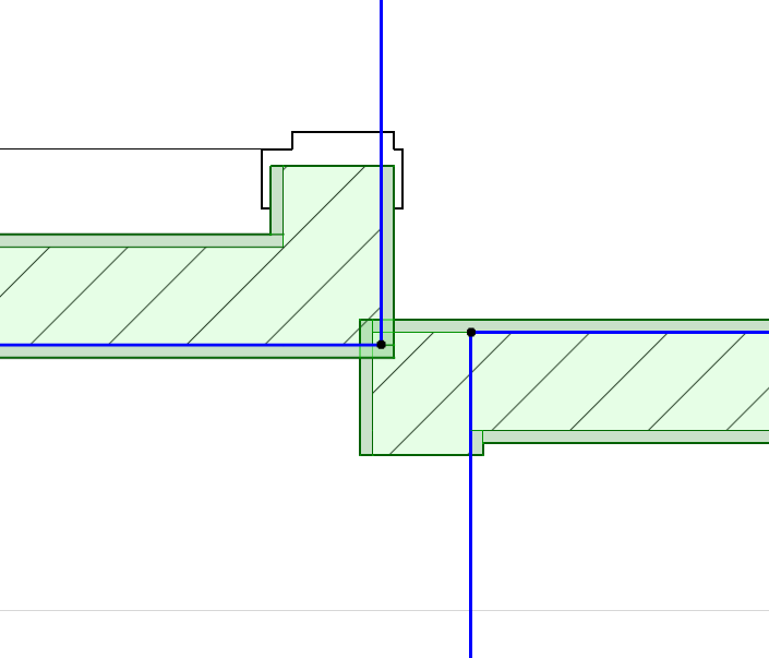

Wunsch: Verschneidungen ohne Abhängigkeit von Referenzlinien
Die meiste Zeit geht beim Entwurf durch die Korrektur oder den Versuch einer Korrektur von Verschneidungen drauf.
Was ausschließlich an der Abhängigkeit von Referenzlinien liegt.
Graphisoft sollte sich grundsätzlich mehr an der Baupraxis orientieren.
Ein Fußboden ist keine Decke, die von Wänden ausgeschnitten wird.
Verschneidungen sind Darstellungen von aufeinandertreffenden gleichen Baustoffen.
Ein Putz (natürlich mit niedriger Priorität) schneidet nie durch eine Betonwand, nur weil sich die Referenzlinien nicht treffen.
Ünberhaupt: Manchmal muss ich eine Wand nur an die Außenkante einer anderen Wand führen, schon verschneiden sie sich.
In anderen Fällen muss ich die Endpunkte der Referenzlinien an genau einem Punkt aufeinander treffen lassen.
So ein Unsinn.
Wenn Beton auf Beton trifft, kann man den nur durch Folie trennen.
Schaut mal bei Allplan, wie das geht (und vieles anderes).
Da muss ich nicht jede Verschneidung neu herstellen, nur weil ich eine Wand um 5 mm verschoben habe.
Dieses Herumgeeiere mit Referenzlinien ist einfach nur lästig. Zur Festlegung von Kanten sind sie gut, zum Verschneiden Murks.
Und kann mir jemand sagen, wie ich das konstruieren soll:
Architekt, kein Programmierer.
