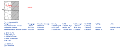

Die U-Werte von Massivbauteilen können z.B. mit einem GDL-Objekt berechnet - ich habe ein früher selbst gemacht, als ich habe nichts gefunden. Es ist nützlich nur für einfache Rechnungen: ich habe keine Korrektionswerte gemaß z.B. ISO 6946 implementiert und man soll jetzt die "heat transfer coefficients" (wie sagt man das auf Deutsch? Ich denke über h_i und h_e) manuell eingeben. Das Bildschirmfoto (und das Objekt) ist leider auf Ungarisch, wenn es interessant ist, kann ich das auf Deutsch machen. Ich benutze die Wärmeleitfähigkeit, die Dichte und die spezifische Wärme des Baustoffs, und die dicke der mehrschichtige Bauteile von einem Komposit-Wand, damit rechne ich den U-Wert, spezifische Masse, spezifische Grauenergie, usw.:
Meine Lösung geht für frühe Projektphasen, um ohne detaillierte bauphysische Rechnungen eine ungefähre Dicke der Wärmeisolierung zu haben. Es wäre wirklich schön sein, wenn GS etwas ähnliches machte, was mit z.B. hinterlüftete (oder inhomogene Bauteile) richtig funktionieren. Ich habe das gesehen, dass jetzt die Ökabaudat-Datei sind benutzt für die Baustoffe - ich habe die frühere bauphysische Werte des Baustoffs benutzt (die nicht als Eigenschaft sind eingegeben).
