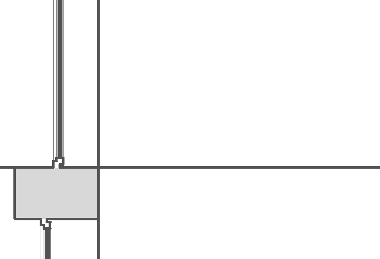

Estou a utilizar sobreposição gráfica em cortes do projeto e apercebi-me que não consigo personalizar linhas em vista e linhas em corte. Alguém sabe alguma forma de faze-lo de maneira a que as linhas por exemplo de laje que estão em vista sejam diferentes das linhas da laje que estão em corte?
Na imagem que coloquei conseguem perceber que o que está em corte e tem trama tem a mesma linha do que está em vista e não tem trama.

Boa tarde Neuza,
A sobreposição gráfica fará alteração por completo do elemento a qual ela deve buscar, a unica diferenciação entre o estado do elemento (vista ou corte) é relacionada ao tipo de trama a ser aplicado. Para canetas, onde quer que o elemento apareça, independente da forma como ele aparece (vista ou corte), será alterado conforme a regra vigente. Caso você aplique essa mesma representação em uma planta ou documento 3D, verá o mesmo resultado que no seu corte.
O indicado para uma correta representação gráfica de elementos em corte, de forma geral, é configurar as canetas nas definições dos elementos, processo facilitado com o uso de favoritos.
