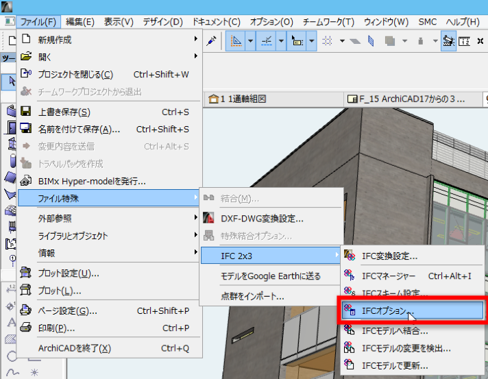

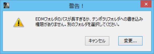

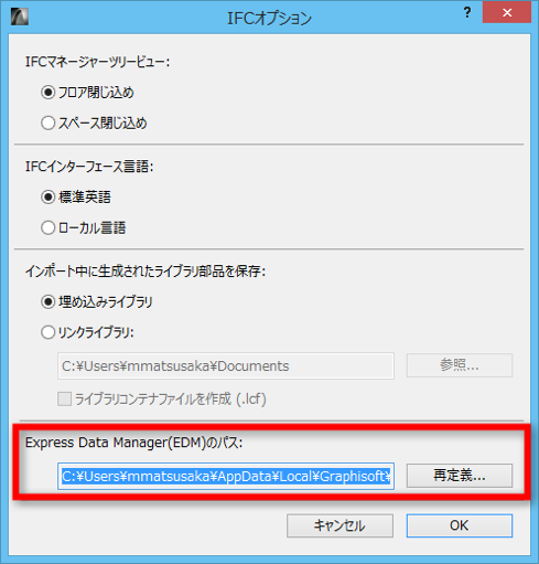

IFCを保存したとき、「IFCファイルに書き込めません」、または以下のようなエラーメッセージがExpress Data Manager(EDM)のパスが何らかの理由で書き換えられていることが問題になっている可能性があります。 このパスには日本語を含んでいたり、長すぎたりするとエラーが起きます。デフォルト値に戻してください。
デフォルト値:C:\Users\<User name>\AppData\Local\Graphisoft\EDMDB

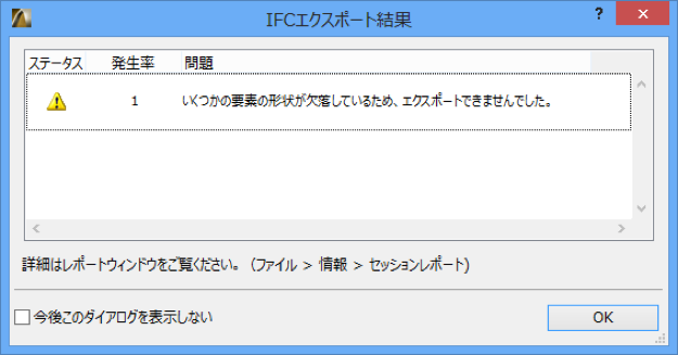

IFC保存終了後のエラー

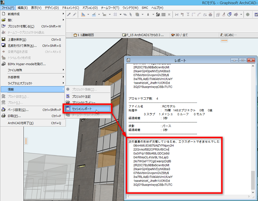

IFCファイルはきちんと保存されているがARCHICAD上で「~がエクスポートできませんでした」などのエラーメッセージが出た場合は、ファイル>情報>セッションレポートでエラーの内容を確認してください。
ifc-translator-export_result
下図レポートのランダムに英数字が並んだ文字列は各要素のGUIDになります。
ifc-translator-report

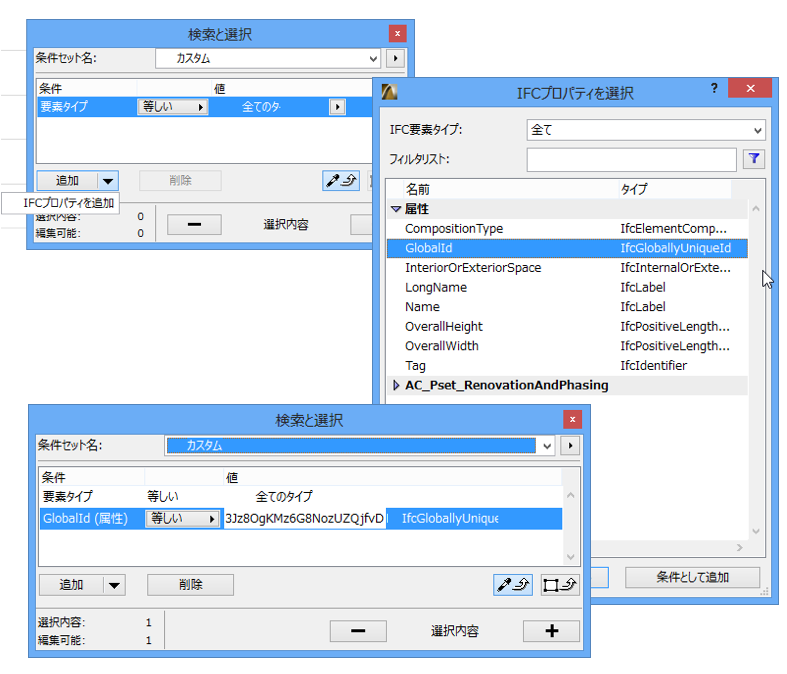

このGUIDを利用して欠落している要素が何かを「検索と選択」で確認できます。
ifc-translator-search
