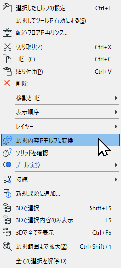

オブジェクトを選択し、右クリックして[選択内容をモルフに変換]を選択します。

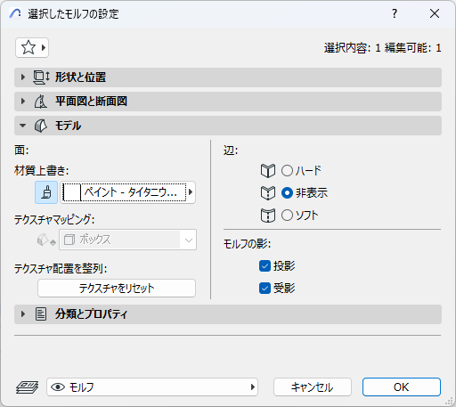

不要な輪郭線を削除してモルフをきれいにするには、選択して[選択したモルフの設定]ダイアログボックスを開きます。モデル]タブで、[]を[ハード]から[非表示]に変更します。OKをクリックします。
ボリュームの定義に不可欠な輪郭線のみが残ります。モルフの2D表現は、3Dボリュームの簡素化を反映します。

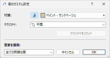

モルフの一部またはすべての材質を変更するには、いずれかの面をクリックします。ペットパレットから、[面のカスタム設定]を選択します。
[面のカスタム設定]ダイアログボックスで、[材質]を選択します。テクスチャ設定の場合は、平面を選択します。最後に、[全ての同様な面]に変更を適用を適用します。これにより、選択した面のテクスチャと、同じ材質を持つ他のすべての面が変更されます。選択した面のテクスチャのみを変更するには、[クリックした面]を選択します。モルフ全体のテクスチャを変更するには、[全ての面]を選択します。

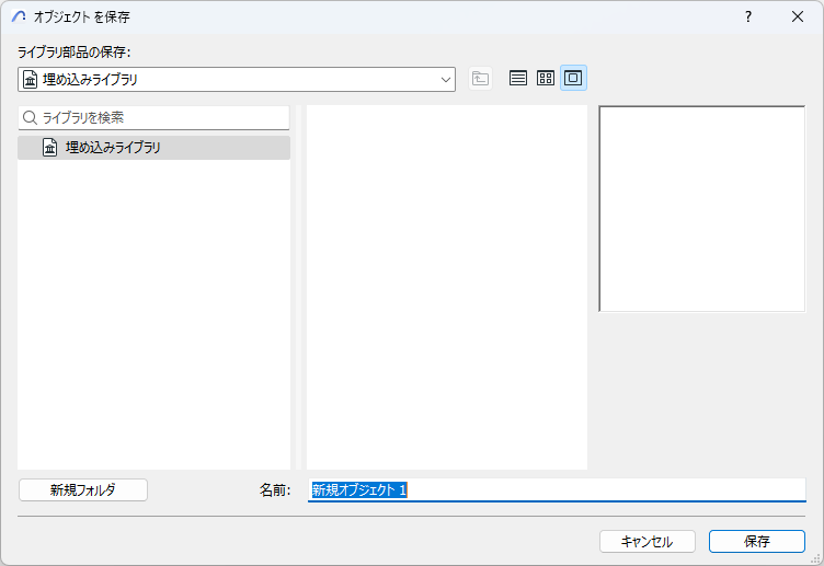

2D平面図からモルフを選択し、[ファイル]>[ライブラリとオブジェクト]>[選択内容に名前を付けて保存]に移動して[オブジェクト]を選択します。OKをクリックします。
wp-content_uploads_2016_06_Info_18x18.png 注: 平面ビューからオブジェクトを保存しても、目的の2D表現はそのまま保持されます。3Dビューから保存されたオブジェクトには、3Dフォームから自動的に派生した2D表現となります。 オブジェクトを保存ダイアログボックスで、オブジェクトに 名前を付け、保存場所を選択します。 OKをクリックします

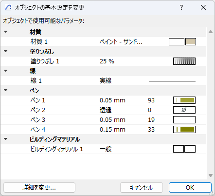

以下のウィンドウには、オブジェクトで使用可能なパラメータが表示されます。OKをクリックします。
wp-content_uploads_2016_06_Info_18x18.png 注: インポートされたオブジェクトを3Dビューから保存して作成されたモルフにはパラメータはありません。
