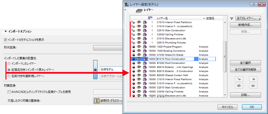

レイヤー変換
概要 インポートされた要素がどのレイヤーに配置されるかを設定します。
元のレイヤーを保持
IFCモデルの元のレイヤー名に対応した新しいレイヤーが作成され、インポートした要素をこれらのレイヤーに配置します。
元のレイヤーを保持し、拡張子を追加
IFCモデルの元のレイヤーに対応する新しいARCHICADレイヤーを作成しますが、それらの各レイヤー名にカスタムの拡張子(「Structural Model」など)を付加します。その拡張子を利用してソートが可能です。
ifc-translator-layer

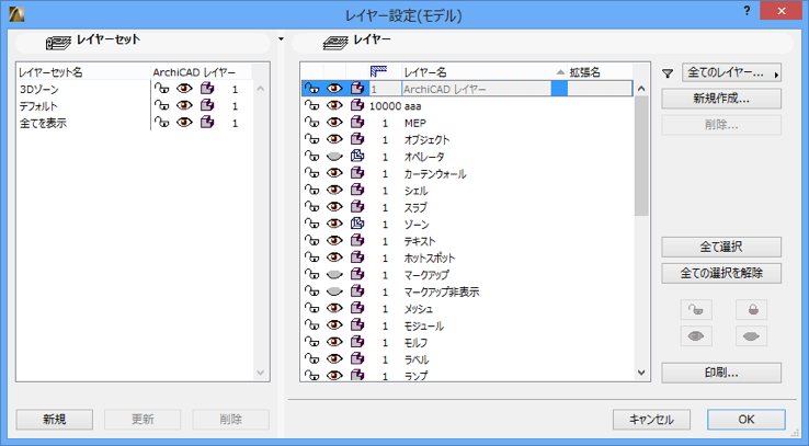

1つのレイヤーに要素を配置
インポートした要素を、定義する新規作成の単一レイヤーに配置します(上図参照:例「aaa」レイヤー、「IFCインポート」など)。この場合、インポートによってIFCモデルのオリジナルのレイヤー名が削除されます
ifc-translator-layer2

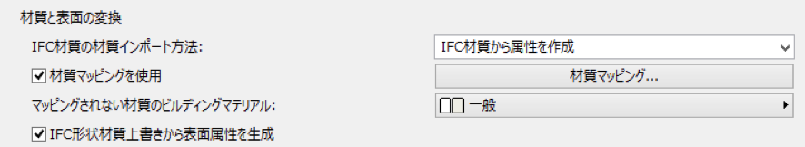

材質と表面の変換
IFC要素のカラーは、材質または形状のいずれかに割り当てられます。材質に割り当てられたカラーは、[IFC材質の材質インポート方法]オプションおよび材質のマップ処理ルールによって処理されます。形状に割り当てられたカラーは[IFC形状材質上書きから表面属性を生成]オプションによって処理されます。
ifc-translator-surface
IFC材質をインポートし、インポートしたIFCモデル要素の表示スタイルを定義するには、2つの方法があります。これらのインポート方法はいずれもARCHICADプロジェクトの属性に影響を与えます。
方法1:IFC材質から属性を作成
この方法では、IFCモデル要素に割り当てられている材質とそのカラーをインポートします。新しいビルディングマテリアル属性が作成され、インポートしたIFC材質名に基づいて名前が付けられます。さらに、インポートしたIFC材質に割り当てられたカラーから材質属性が作成されます。
Ex) 構造設計者が構造モデルで使用する特定の材質(「C20」のコンクリート品質など)を確実にインポートしたい場合
方法2:ビルディングマテリアルで上書き
IFC 材質とビルディングマテリアル間のマップ処理ルールの定義に基づいて要素をインポートして表示します。この場合、ビルディングマテリアルと関連する材質を指定します。この方法では、新しい属性は作成されず、インポートしたIFC材質の名前と表示スタイルは保持されません。この上書きワークフローは、(IFCモデルの作成に使用したスタイルではなく)独自に定義したスタイルを使用して、インポートした要素を表示する場合にお勧めします。
Ex)「スチール」のビルディングマテリアル(赤色の材質属性)をスチール品質の全てのIFC材質に割り当てる場合。
「コンクリート」のビルディングマテリアル(青色の材質属性)をコンクリート品質の全てのIFC材質に割り当てる場合。
ifc-translator-mapping
材質マッピング
[材質マッピングを使用]
チェックボックスをオンにすると、マップ処理ルールを上記の方法1、2に割り当てることができます。
方法1の場合、[材質マッピング]を設定する場合、IFCモデルで定義されたデータ(名前/カラー)のみを使用し、その他の全てのビルディングマテリアルパラメータ(塗りつぶし種類/ 向き、ペン設定、交差の優先度、[タグとカテゴリ]のデータ)はマップ処理ルールによって定義できます。つまり、この方法では、選択したビルディングマテリアルを新しい名前で複製し、(IFC材質にカラーが割り当てられている場合は)新しい材質属性を追加することで、新しい属性が作成されます。インポートしたIFC材質と名前およびカラーが一致するビルディングマテリアルがプロジェクトに存在する場合は、ビルディングマテリアルの新しい属性は作成されません。
方法2の場合、上書きするビルディングマテリアルを定義します。
[マッピングされていない材質のビルディングマテリアル]
[材質マッピングを使用]オプションをオフにすると、[マッピングされていない材質のビルディングマテリアル]設定が有効になります。
方法1の場合、新しいビルディングマテリアル属性は、ここで定義した単一のビルディングマテリアルを複製することで作成されます。
方法2の場合、インポートした全てのIFC要素は、ここで定義した単一のビルディングマテリアルに割り当てられ、全ての要素が均一なスタイルで表示されます(単一カラーなど)。
[IFC 形状材質上書きから表面属性を生成]
オンの場合、IFC要素の形状に割り当てられたカラーを使用して表面属性が作成されます。これらの属性は、以下のように既存の設定を上書きします。方法1の場合、形状のカラーが、IFC材質に割り当てられたカラーを上書きします。
方法2の場合、形状のカラーが、使用するビルディングマテリアルの表面を上書きします。

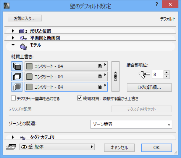

ARCHICADで生成された表面上書きを確認して変更するには、それぞれの要素設定ダイアログボックスの[モデル]パネルを表示します。
ifc-translator-wallsetting
