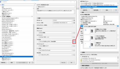

同様に悩んでおり、AC25から測点→測量点にかわっていることがわかりましたので下記の方法で測点と同じ要領で設定し、IFC出力をしています。

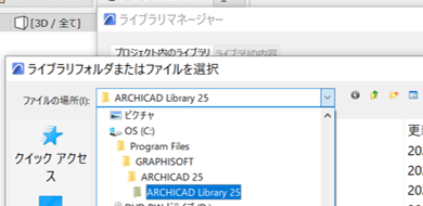

こんにちは。
測点オブジェクト、名称は「測量座標オブジェクト」でしょうか・・?
AC26には確かにオブジェクトがなかったです。
過去のバージョン内にあるオブジェクトの使用については、過去のバージョンをアンインストールしていなければ
下記手順により読み込みができます。
(ただし既存AC26のオブジェクトと重複し読み込むので注意。後述にて次回以降回避可能)
①[ファイル(F)]→[ライブラリとオブジェクト]→[ライブラリマネージャー(B)…]
②追加ボタンを押し、ArchicadLibrary25の「オブジェクトライブラリ.lcf」を読み込む
 オブジェクトライブラリの場所については、ソフトのインストール場所を既定の場所から変更していなければ
 「C:\Program Files\GRAPHISOFT\ARCHICAD 25\ARCHICAD Library 25」 内にあるかと思います
上記内容にて解決できましたでしょうか。
上記内容、起動してから毎回繰り返すとかなり面倒なので、次回以降の起動時に自動で読み込む方法は下記となります
読み込んだオブジェクトを平面図へ配置し選択した状態で
[ファイル(F)]→[ライブラリとオブジェクト]→[選択内容に名前をつけて保存]→[オブジェクト]
ライブラリ部品の保存のプルダウンより、参照を押し下記場所へ保存
[C:\Program Files\GRAPHISOFT\Archicad 26\Archicad Library 26]
ArchicadLibrary26内に保存されている .gsm および .lcfファイルはAC26起動時に読み込まれるため
オリジナルで作成したオブジェクトファイル等についてもこちらに保存しておけば次回以降読み込みの必要がなくなります
(ただし、量が多いと起動時に時間がかかるため要注意となります。)
