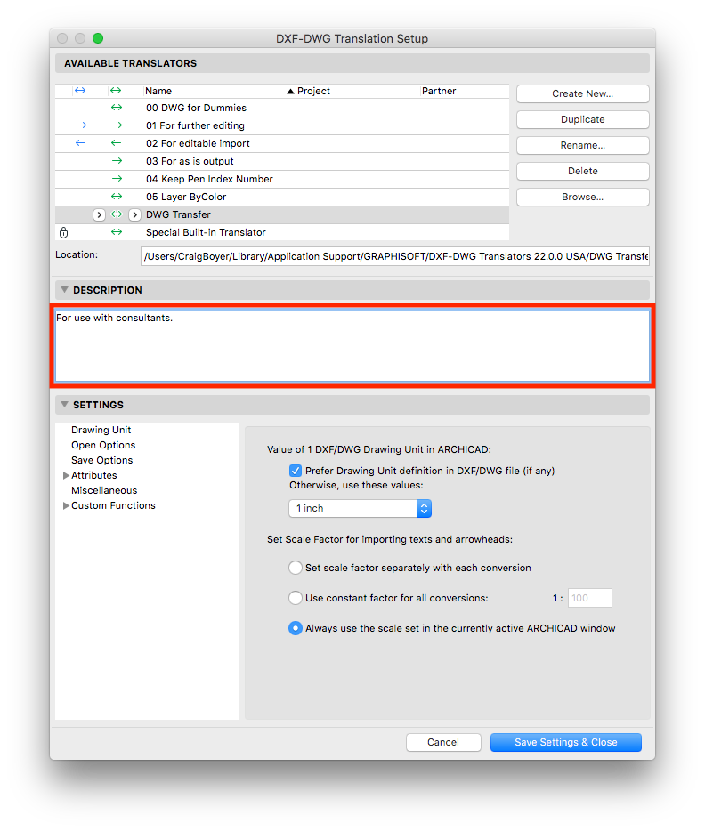

1.ファイル>相互運用性>DXF-DWG>DXF-DWG変換設定...に移動します。
2.DXF-DWG変換設定ダイアログボックスで、新規...ボタンをクリックします。
3.変換設定に名前を付けてOKをクリックします。
4.変換設定に説明を追加します。
5.変換設定の設定をカスタマイズしたら、設定を保存して閉じるをクリックします。
