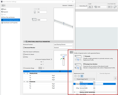

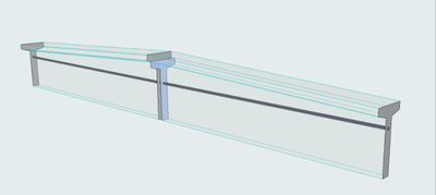

梁の準備ができたら、梁の設定ダイアログを開いてください。「構造解析パラメータ」のI型の梁のボタンをクリックして、「テーパー形状の梁やマルチセグメントの梁の断面形状」パネルを開きます。
以下の2つのオプションから選択します。
1.プリズム、複雑な形状をシンプルなプリズム押し出しに変更します。このオプションは、Archicad 25ですでに利用可能でした。

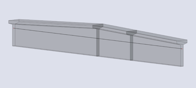

(a)
(b)
(a)一つの置換プロファイル(プリズム - Archicad 25と同様)を使用してSAFにエクスポート
(b)解析ソフトウェアでのプリズムエクスポート
2.可変断面、物理的要素の全ての断面を保存します。このオプションを使用すると、Archicadと解析ソフトウェアの間で構造解析モデルをエクスポートおよびインポートする際に、正しいプロファイルを維持することができます。

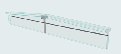

(c)
(d)
(c)全ての断面をSAFにエクスポート(可変断面 - Archicad 26の新機能)
(d)解析ソフトウェアでの可変断面
さらに、マルチセグメントの梁や柱の場合は、置換プロファイルも選択できますが、主に1D要素の解析部材を位置決めするために使用されます。
また、構造エンジニアリングツールバーの新しいトグルで、この置換プロファイルの表示/非表示を切り替えることもできます。
さらに、SAFファイルをArchicadにインポートし直すと、入力される可変断面をモデル内で正確に表現することができます。
