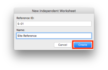

1.コンサルタントのDWG用のワークシートを作成します。

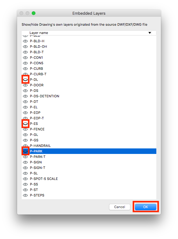

埋め込みレイヤーを表示または非表示にしてコンテンツをカスタマイズします

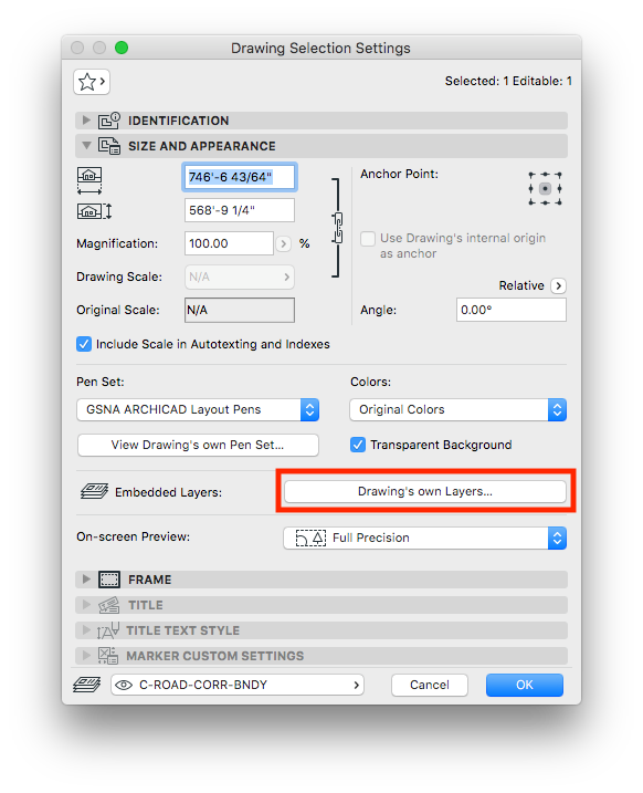

方法1
1.図面を選択し、その設定を開きます。
2.サイズと表示タブで、図面自身のレイヤーボタンをクリックします。
3.埋め込みレイヤーダイアログボックスで、不要なレイヤーを非表示にしてOKをクリックします。
4.OKをクリックして変更を確定します。

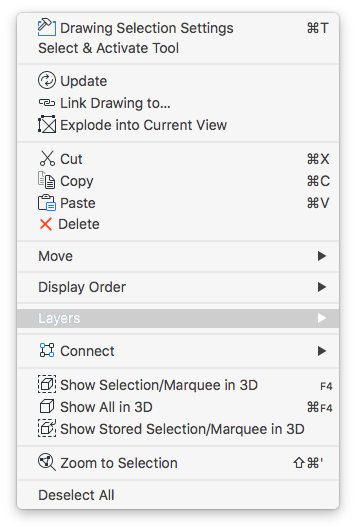

方法 2
1.配置されたDWG内の要素上で右クリックし、レイヤー>埋め込みレイヤーを隠すを選択します。

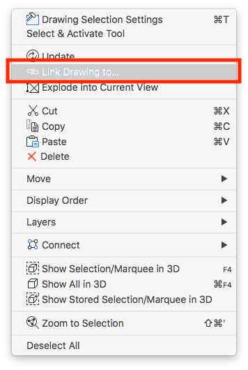

更新された図面へのリンク
1.配置したDWGを選択します。
2.右クリックして図面をリンク...を選択します。

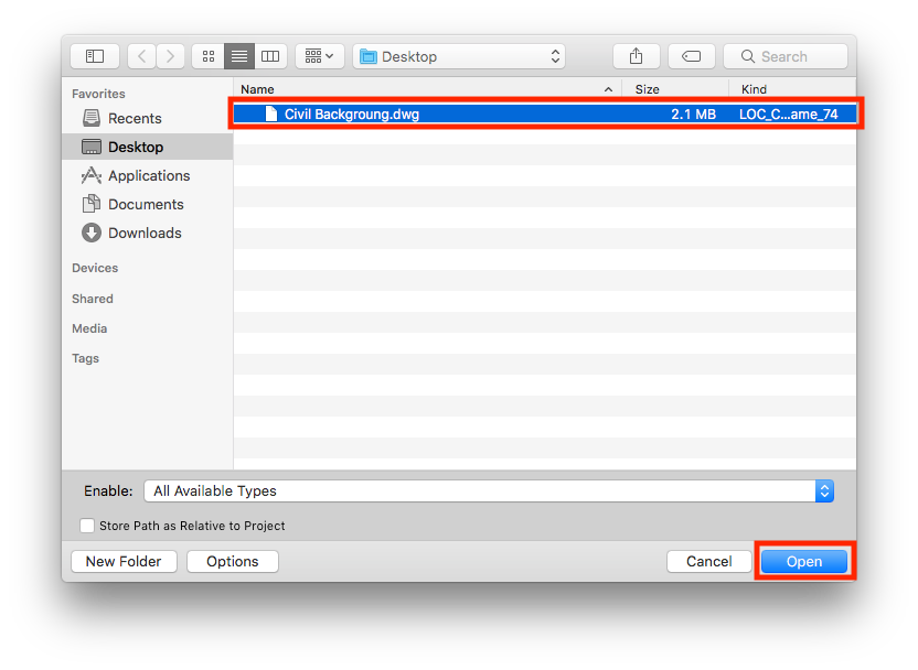

3.更新されたバージョンのDWGを選択し、開くをクリックします。
