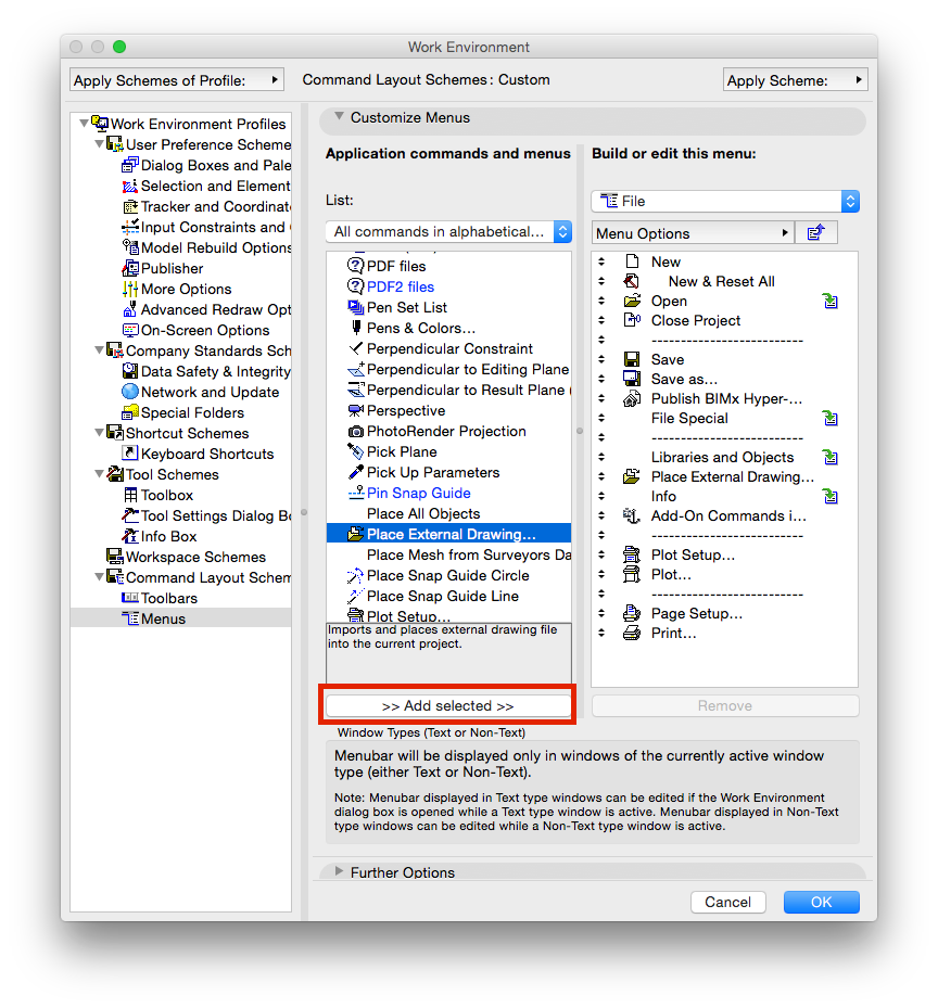

[外部図面を配置]コマンドは[オプション]→[作業環境]→[メニュー]ダイアログを通じて、「ファイル」メニュー内もしくはその他のいずれのメニュー内に配置することが可能です。
place external drawing WE
