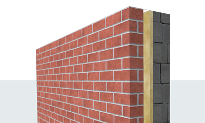

Archicadの複合構造壁

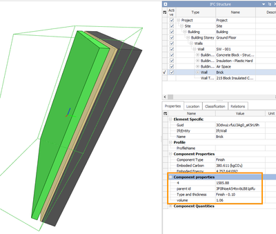

以前のバージョンでは、これらの特性を正確にマッピングできたのは、要素レベルのみでした。例えば、壁の全体としての体積はエクスポートできても、構成部品の体積をエクスポートすることはできませんでした。
Archicad 26以降、IFCエクスポートにより、該当する場合は構成部品レベルの特性が自動的に解釈されます。構成部品の特性(構成部品の体積など)を含むマッピングルールを使用した場合、IFCモデルには複合要素の各構成部品の体積データが含まれます
