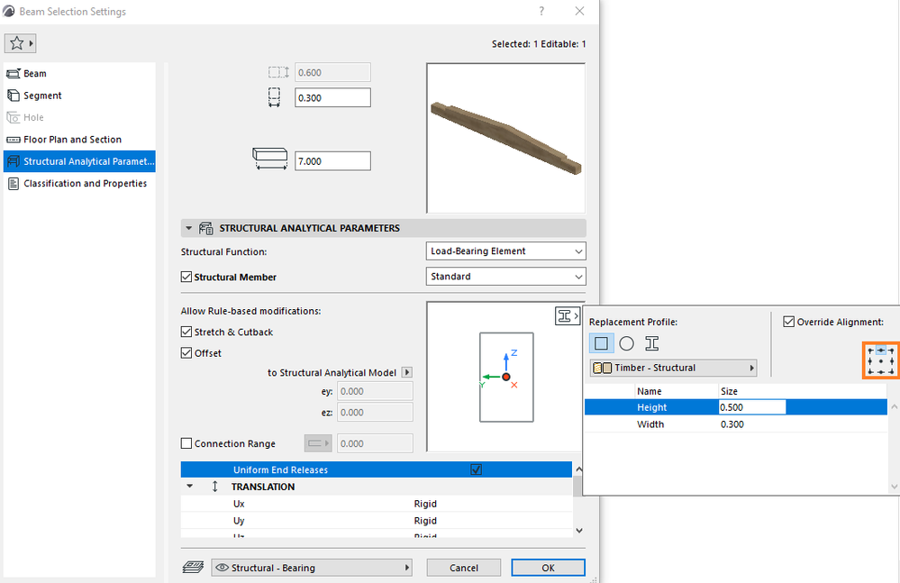

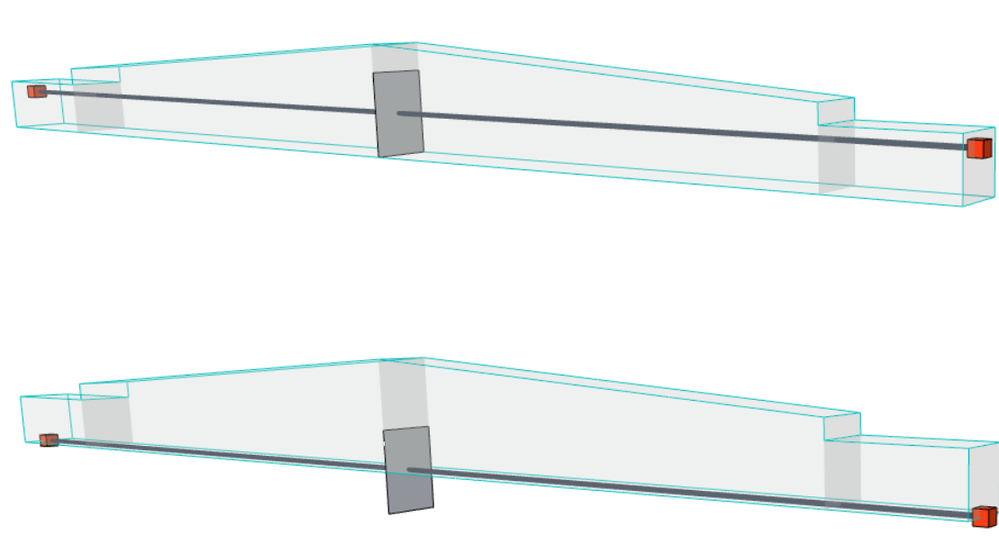

置換断面形状のカスタム配置
構造解析モデルにおける一貫性は、どのような構造解析を行う場合においても必要不可欠です。こうした一貫性を確保するために、要求されるレベルの正確性を得るためのワークアラウンド(回避策)がエンジニアには必要になる場合がよくあります。
Archicadの梁または柱に対してはさまざまな断面(例:テーパー形状あるいは複数セグメント形状)を使用することが可能
ですが、構造解析モデルにおいてはこのような要素はユーザーが定義した置換断面形状をもとに、1つの1D部材のみを生成します。
Archicad 25では、この置換断面形状断面形状における形状の制御性が向上しています。建築モデルを最大限に反映することができるよう、部材の参照線を揃えるために断面 形状の9つの点 からいずれかを選択します。

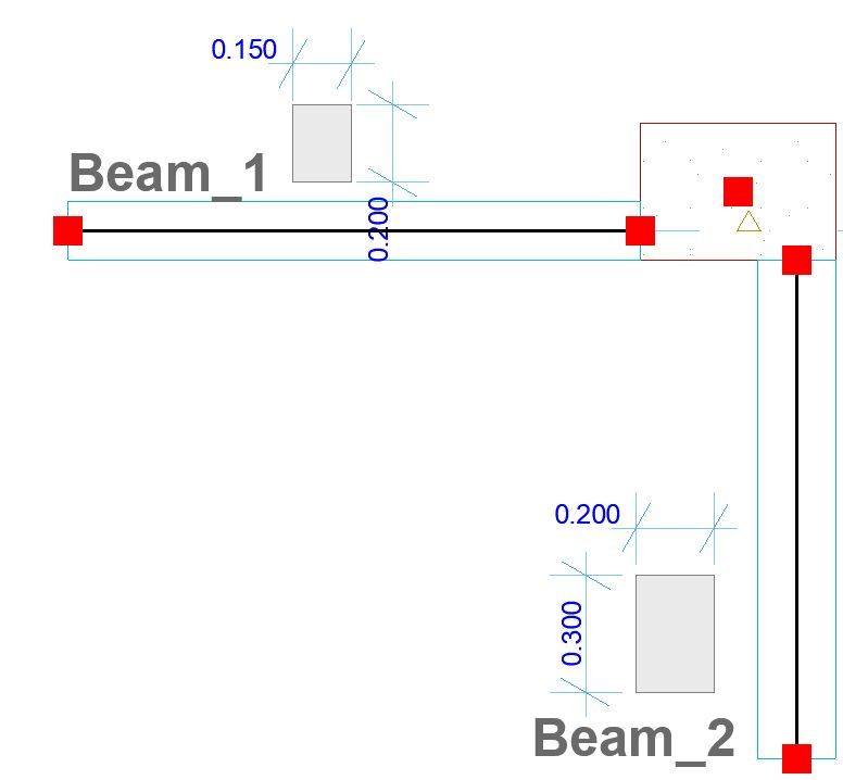

柱から梁へのオフセットが必要な場合:
以下の3つの新しいオプションが提供されます:
• 1D部材の辺にオフセット
• 部材の交差部分にオフセット
• 1D部材に対して垂直

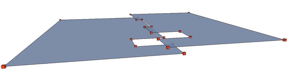

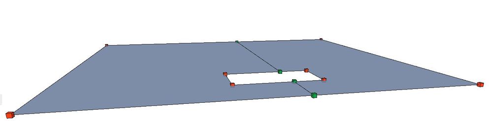

2D部材の重なり部分を削除
モデルが複雑になるにつれ、そうした複雑さを再現した解析モデルの修正がより難しくなってきます。
そこで、機能が向上した「縮小 」を用いて時間を節約しましょう。この機能では、2D部材の重なり部分を削除することができるようになりました。これにより、より現実的な構造解析モデルの提供を可能にし、モデルチェック時に修正する必要のあるエラーも少なくなります。

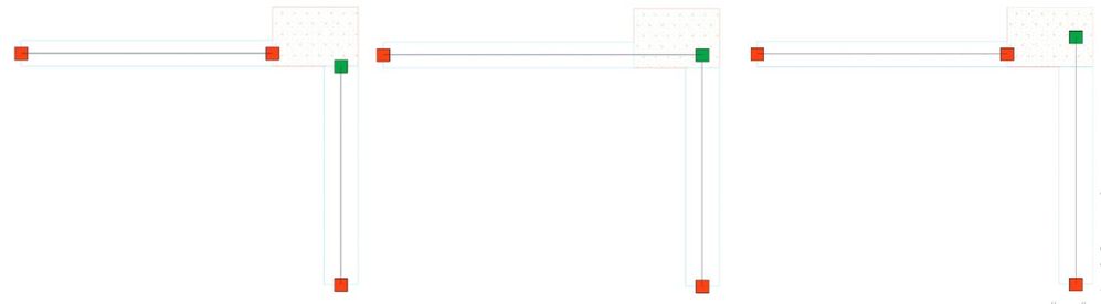

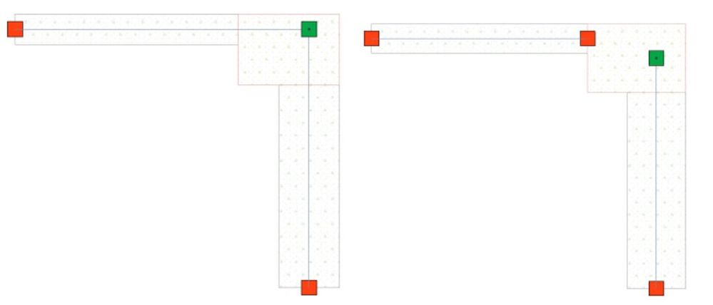

接続範囲 の向上
構造エンジニアには、解析モデルの調整方法に対する完全な制御と、これを達成するためのカスタムオプション
が必要になります。
以前の調整ルールでは、ストレッチアジャスタは要素間において躯体が接続されている場合にのみ機能しました。躯体が接続されていない場合、ユーザーは正しく調整されたモデルを得るために、解析軸を定義可能な接続範囲内において延長することができます。
設計者の意図や実際の
要素形状をよりよく再現するために、この接続範囲機能が改善されました。
  • 接続範囲はホスト要素の端部切断部を考慮
  • 接続範囲の断面は、ホスト要素が交換断面形状を備えている場合であってもホスト要素の躯体断面形状 をもとにしたものとなる
  • 延長された仮想躯体が隣接する物理モデル要素の躯体にのみ接している場合、躯体接続とみなされる
ユーザーは、以下の2つの長さパラメータを定義する必要があります:
  • 接続範囲の値。少なくとも接続される各要素の躯体間の最短距離と同じ長さ以上でなければなりません。 [要素の設定]→[構造解析のパラメータ]→[接続範囲]
  • 許容最大ストレッチ距離。接続される構造の軸間の距離よりも大きくなくてはなりません。この「最大ストレッチ」の値は、要素の設定において設定される通りに、接続範囲の両端のいずれか、もしくは両方に適用されます。[構造解析モデルの生成ルール]→[調整ルール]
