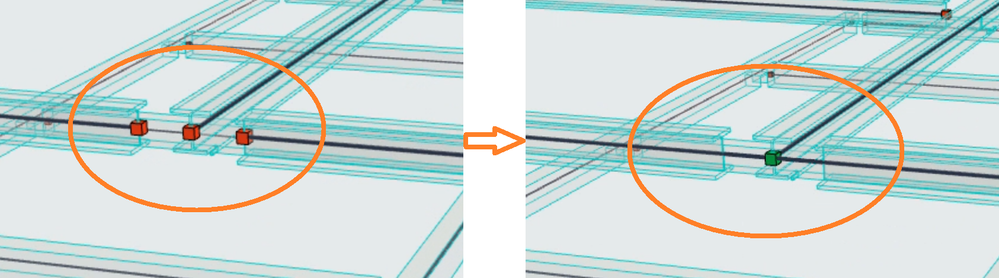

改善されたモデルチェック結果

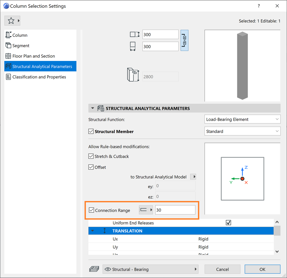

接続範囲(梁または柱のコアの仮想拡張)によって解析部材間のコア接続が有効になる場合、構造解析モデルチェックでは、モデルの連続性を維持しながら、接続されている要素が考慮されます。
連続性の破損のチェックにに 起因するエラーが少なくなります。
これは、エンジニアが構造解析モデルをより細かく制御できることを意味します。[構造解析モデル生成ルール]ダイアログで一般的な調整ルールを定義して解析メンバーの動作を制御できるほか、要素/ノードレベルでメンバーを制御する方法もあります。

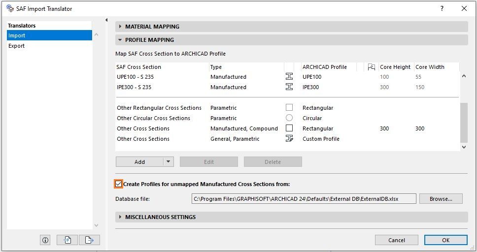

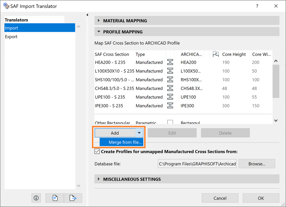

製造されたSAF断面インポート時の自動マッピング

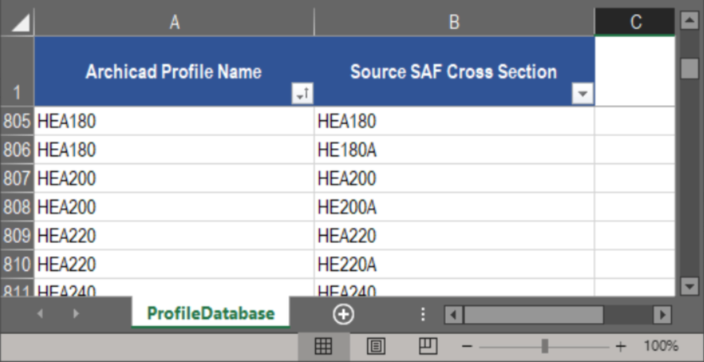

断面形状マッピングリストに名前でマッピングされていない、作成されたSAFプロファイルの場合:Archicad断面形状名にマッピングされた6,000を超えるSAF断面を含むデフォルトのデータベースに基づいて自動マッピングを有効化できるようになりました。
SAFインポート変換設定の断面形状マネージャパネルでこのチェックボックスをアクティブにします。SAFインポートプロセスは、事前定義されたリスト(「ExternalDB」と呼ばれるExcelファイル)を参照して、名前でマップされていない製造された断面をマップします。これにより、手動でマッピングする場合に比べて、多くの時間と労力を節約できます。
このようにマッピングされたSAF断面ごとに、対応する複雑なプロファイル属性が、標準の鉄骨プロファイルデータベースに基づいてArchicadに自動的に作成されます。
必要に応じて、デフォルトのデータベースをコピー、カスタマイズ、および拡張します。

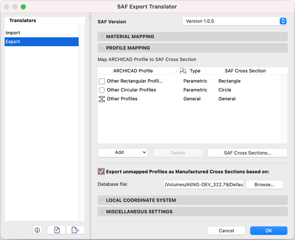

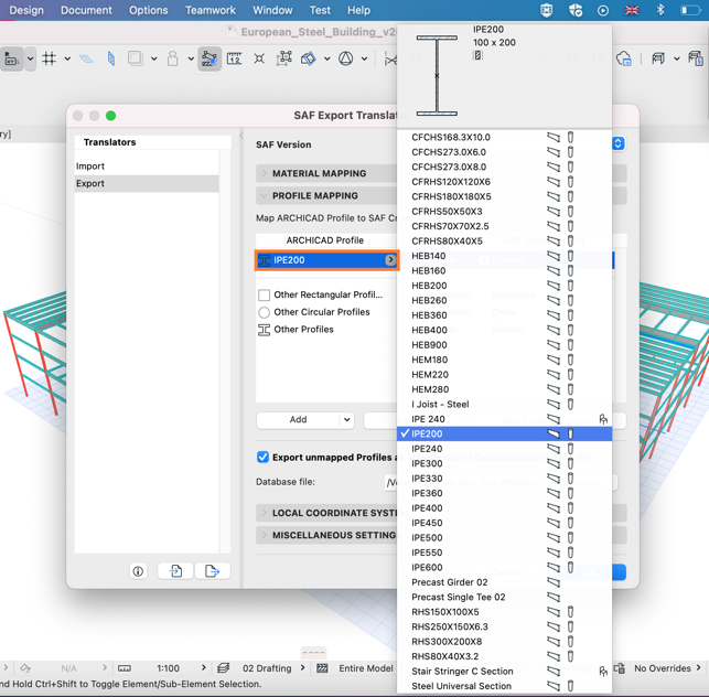

エクスポート時の製造断面の自動マッピング

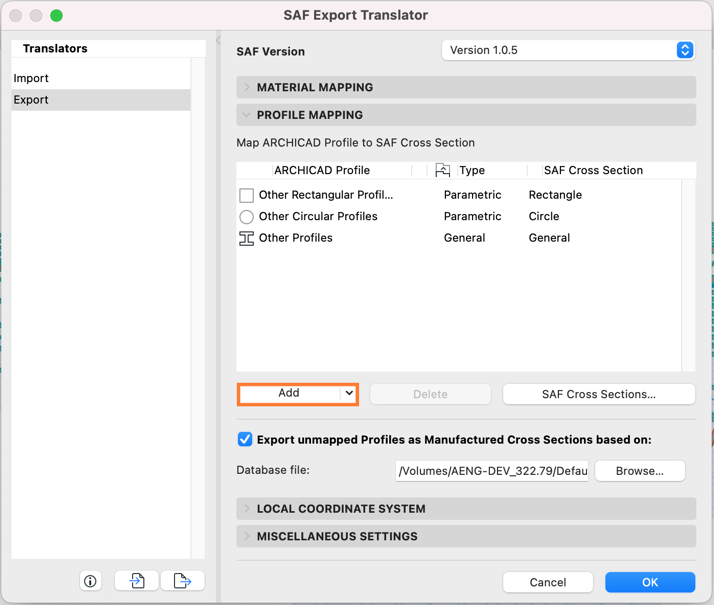

Archicad 24 Update 3以降、製造されたArchicad鉄骨断面形状をエクスポート時に製造されたSAF断面に自動的にマッピングできます。これは、6,000を超えるSAF断面を含むデフォルトの外部Excelデータベースに基づいています。エクスポート変換設定を手動で設定する必要がなくなりました。Archicadで鉄骨構造モデルを構築するには、必ず標準鉄骨断面形状データベースを使用してください。この機能をアクティブにするには、SAFエクスポート変換設定の断面形状マッピングパネルのチェックボックスをオンにします([ファイル]> [相互運用性]> [SAF]> [SAF変換設定])。
この機能は、マップされていない製造断面形状で機能します。モデルに一般、パラメトリック、または複合断面形状が含まれている場合は、これらをマッピングする必要があります。「追加」をクリックして、個別に特性を指定してください。
この新機能と、製造されたSAF断面の既存の自動マッピングのおかげで、Archicadと構造解析アプリケーション間の双方向の構造解析モデルの交換がより簡単かつ簡単になりました。より直感的なワークフローを促進し、手順中に発生する可能性のあるエラーの可能性を減らし、生産性を向上させます。

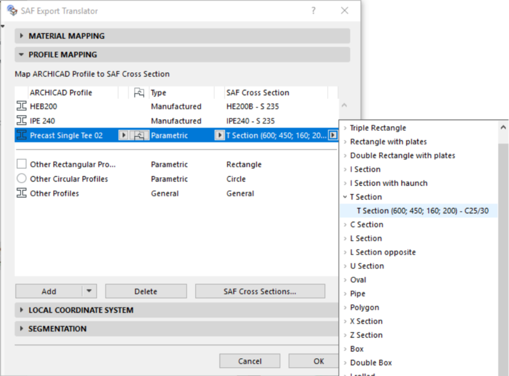

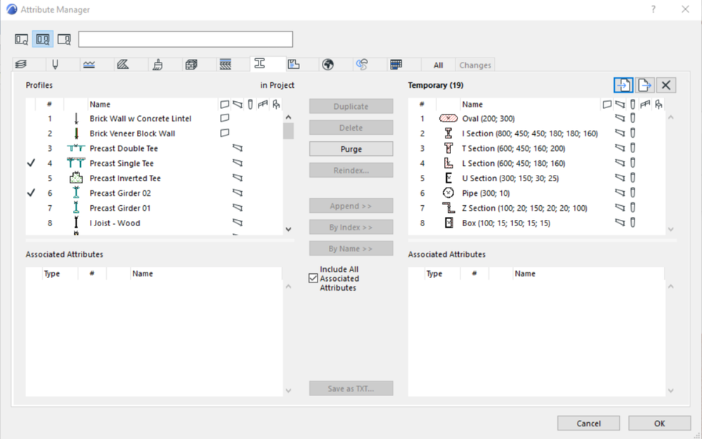

SAF断面形状および一般的な断面のより簡単なインポート
Archicad 24 Update 2の時点で、ArchicadはSAFファイルから8つの一般的なパラメトリックおよび汎用の断面形状を認識します(SAFインポートトランスレータのファイルからマージを使用)。
これらの断面形状をカスタム断面形状としてマップするか、属性マネージャーを使用して断面形状としてプロジェクトに追加します。

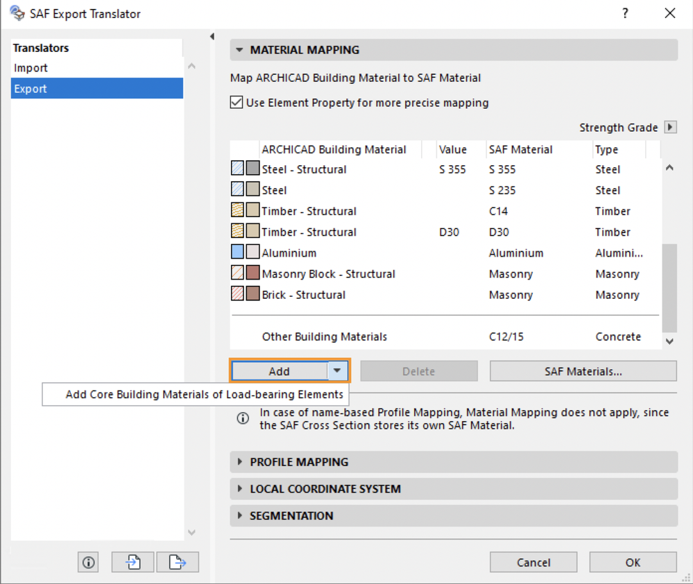

  • ワンクリックでマテリアルマッピングリストにデータを入力(SAFエクスポート変換設定):新しいコマンドは、構造部材を持つプロジェクトの耐荷重要素の使用済みビルディングマテリアルをすべて追加します。

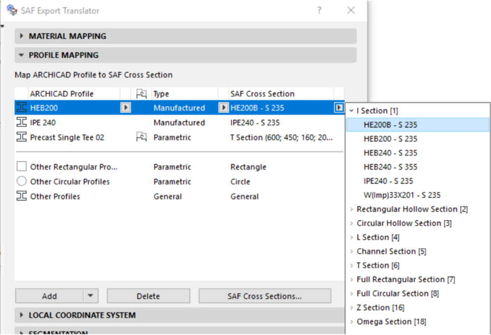

  • SAFフォームコードを使用して断面を分類する
  • 断面を見つけるのは簡単です: 変換設定のポップアップには、SAFフォームコードごとにアルファベット順に一覧表示されます(エクスポート時の断面形状マッピング)
  • 製造プロファイルは、アルミニウムタイプ(鋼だけでなく)としても定義できます。
