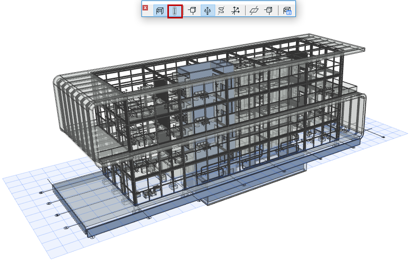

[ 透明な物理モデル ]ボタンは、現在のビューで、物理モデルを構造解析モデルとともに透明な形式で表示します。
Figure to be loadedHow to display the transparent physical model in the structural analytical model view

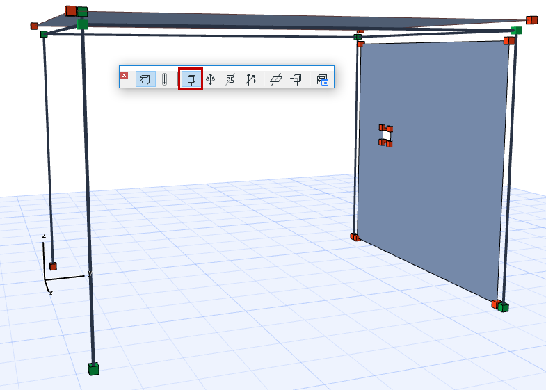

[ ノード ]ボタンは、現在のビューの構造部材の端/コーナーにノードを表示します。
Figure to be loadedHow to display nodes in the structural analytical model view
デフォルトでは、ノードは次の色を使用してさまざまな接続ステータスを表します。
  • 緑色のノード
    結合された解析メンバー間の正しい接続点または交差を表します。
  • 赤いノード
    は、空いている(接続は不要)か、接続されていない/サポートされていないポイントまたはエンドを表します。
Figure to be loadedEnd_Edge Node colour codes - Green_Red

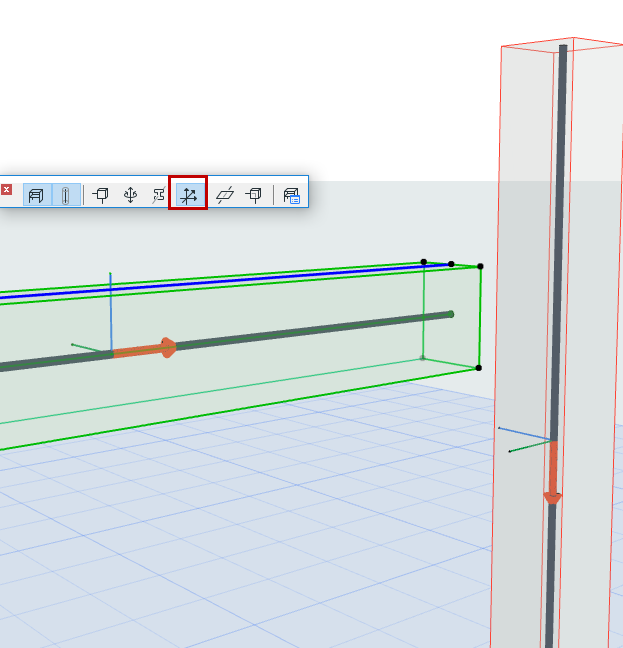

[ローカル座標系]ボタンを使用して、構造解析モデルで要素のローカル座標系を表示します。このオプションは、3Dウィンドウでのみ使用できます。デフォルトでは、座標系は次の色を使用します。
  • ローカルX -赤い太い線
  • ローカルY -緑の細い線
  • ローカルZ -細い青い線
Figure to be loadedHow to display the element’s local coordinate system in the structural analytical model view

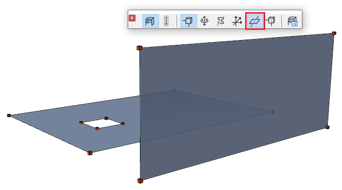

すべての2D部材(スラブ、壁、屋根、およびサーフェスタイプの構造リンク)に透明度を設定できます。この表示オプションをアクティブにするには、[ 透明な2D部材]ボタンを使用します。
Figure to be loadedHow to activate the transparency for the 2D members in the structural analytical model view

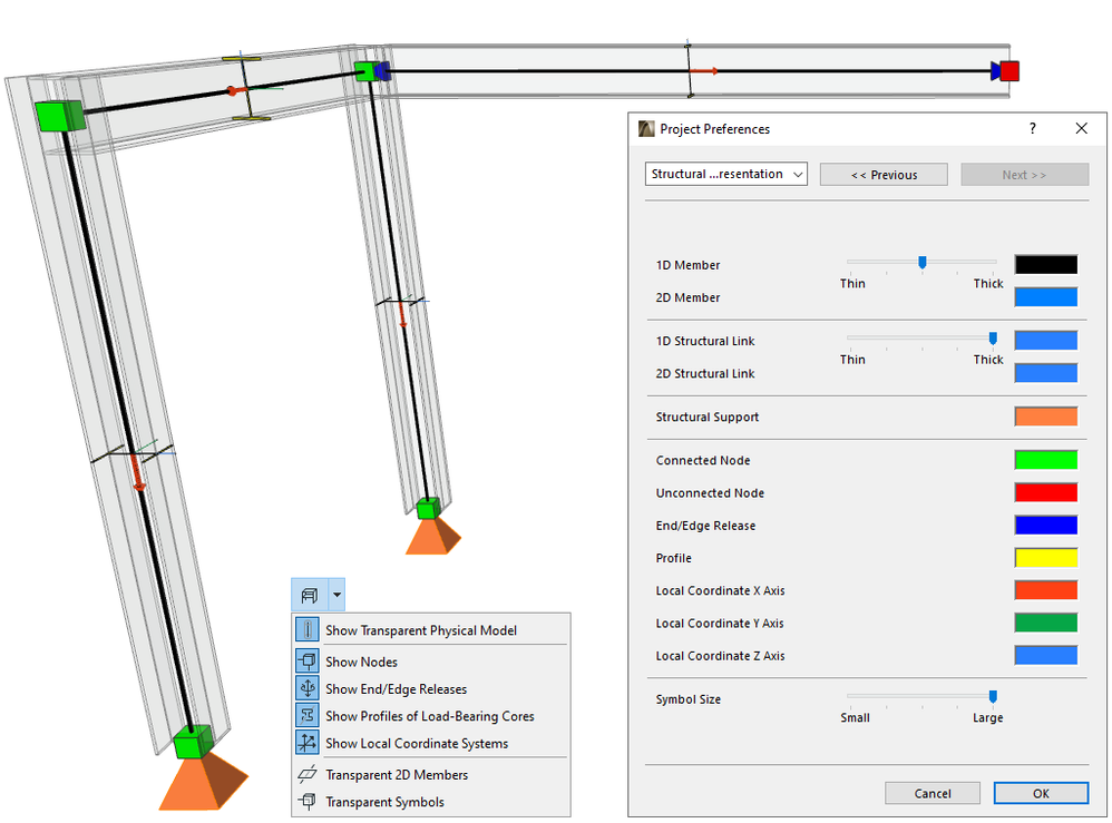

構造解析モデル表現の設定
上記のすべての構造解析モデル表示モードとモデルコンポーネントについて、 プロジェクト設定構造解析モデル表現 ページを使用して、優先色、透明度、およびシンボルサイズ。
Figure to be loadedStructural Analytical Model Representation Settings
これらの設定には、[ オプション]> [プロジェクト設定] からアクセスできます。
Figure to be loadedHow to access the Structural Analytical Model Representation settings
