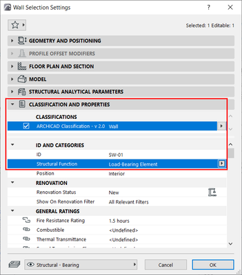

1.建築モデルの確認
建築モデルの要素が構造機能に従って適切に分類されていることを確認してください。

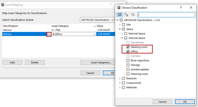

4.ゾーンをマッピングする
ワークフローに積載荷重の自動生成を簡単に適応させるためには、荷重カテゴリとその設定を定義することが重要です。
荷重カテゴリを定義またはチェックした後[オプション]→[荷重マッピング...]を開き、選択した分類システムを選択し、荷重カテゴリをゾーン分類にマッピングします。

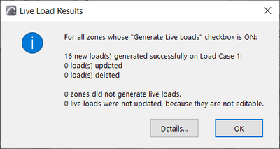

6.積載荷重を生成
モデルの準備ができました。[デザイン]→[構造解析要素]→[積載荷重を生成/更新]コマンドを使用して生成できます。
Archicadが積載荷重の生成を終了したら、結果を確認することができます。
