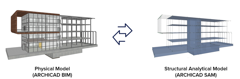

設計者は物理モデル(BIM)を使用して設計しますが、エンジニアは単純化された構造解析モデルを使用して、構造の動作をシミュレーションし、最適化します。Archicadは、これら2つのモデル(物理モデルと構造分析モデル)の双方向統合を提供します。
統合構造解析モデルを使用する理由は?
統合された設計ワークフローを使用して、調整を改善し、設計者や構造エンジニアなどの異なる設計分野間のコラボレーションを実現します。実際の共同チームワークは、エラーのリスクを減らし、時間とコストを節約するのに役立ちます。
統合された構造解析モデルはどのように機能しますか?
Archicad内の構造解析モデルは、物理モデルの耐荷重構造から自動的に生成されます。ルールベースのアライメントの助けを借りて、この構造分析モデルは簡単に調整して、有限要素解析ソフトウェアが必要とする連続性を実現できます。

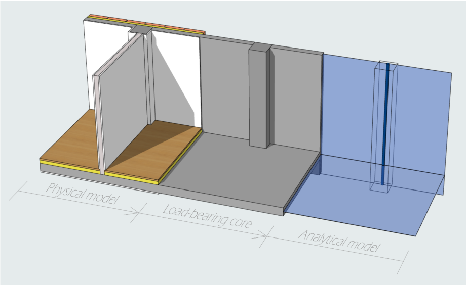

物理モデルの要件
読み込まれる図形Archicad内の物理モデルと構造解析モデル
Archicad物理モデルまたはBIMから分析モデルを生成するには、次の要件をすべて満たす必要があります:
  • 正しいモデリングツールの使用法
    解析モデルは、梁、柱、壁、スラブ、および(単面)屋根ツールで作成された要素から生成できます。
  • 構造機能の正しい分類
    物理要素は、耐力要素として分類する必要があります。
  • 正しい複合および複雑なプロファイル定義
    物理要素にはコアコンポーネントが含まれている必要があります。

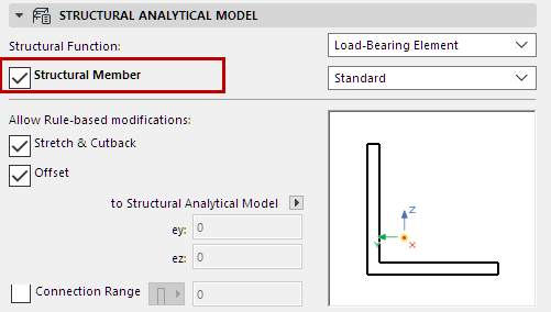

  • 構造解析モデルの生成は、要素レベルで有効にする必要があります
    要素設定で構造機能が「構造耐力要素」に設定されていることを確認してください。
