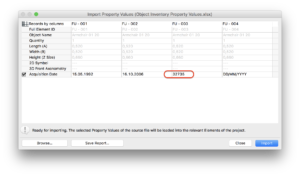

誤った日付形式でインポートされる
問題
一覧表をMicrosoft Excelで修正してARCHICADにインポートして戻すと、日付プロパティが正しくインポートされません。
Screen Shot 2016-09-05 at 12.19.44
原因
デフォルトでは、日付はプロパティマネージャーで一般タイプのプロパティとして作成されます。そのため、テキストのみセルにインポートできます。 Microsoft Excelでは、 xx/xx/xxxx、xx/xx/xx、xx-xx-xxという形式を日付として処理します。これらのセルの形式を標準または数値に切り替えると、日付が5桁の数字に変換されます。これは日付形式の本来の値です。Excelには有効ですが、他のソフトウェアには無関係です。一覧表に日付形式のセルがある場合は、ARCHICADでは5桁の数字がインポートされます。
回避策
この現象には次の3つの有効な回避策があります。
- Excelが日付として認識しない形式(xx.xx.xxxxなど)を使用します - 自動的に日付形式に変更しないようExcelの環境設定を変更します - 日付形式になった後、標準形式に戻して日付を書き直します
