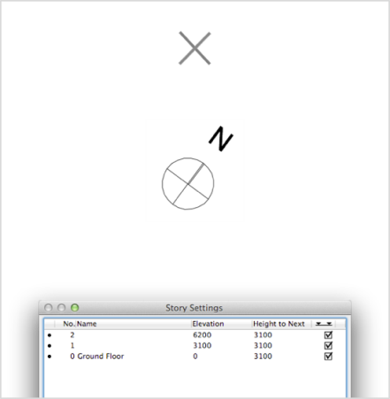

プロジェクト関係者間の調整
後で問題が発生するプロジェクトは、事前の調整が不足していることがほとんどです。そのため、プロジェクト関係者間の調整を行います。BIM調整会議を開催して、下記の点に同意します:
プロジェクトの場所と座標
プロジェクトの北の方向
フロア設定

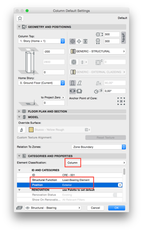

要素パラメータの設定
要素の構造と機能を定義する
プロジェクト内の要素の位置を設定する
要素のIFC分類を設定する
要素に必要なIFCプロパティを適用するか、マッピングルールを作成する
