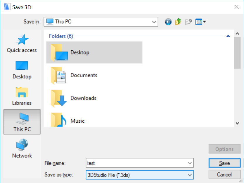

3DStudioファイルにエクスポート(.3ds)
3DStudioファイル(*.3ds)形式はデフォルトでArchicadから保存できます。アドオンをインストールする必要はありません。
  • エクスポートするモデルを3Dビューで開きます。
  • ファイル/名前を付けて保存...コマンドを選択し、ファイルタイプ3DStudioファイル(*)を選択します。3ds)モデルをフォーマットして保存します。

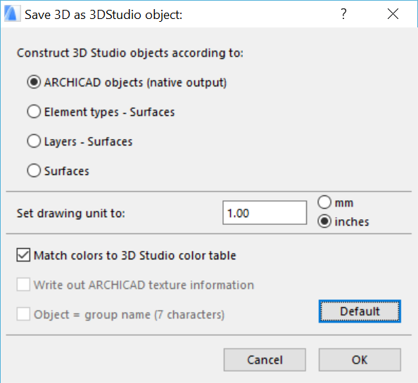

  • 3DSファイルを保存するときに、結果の3DSファイルでモデルの寸法を変換する単位をミリメートルまたはインチで指定する必要があります。

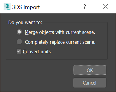

  • もともと3DStudioは、常にインチ単位のデータを期待していました。これがデフォルトの寸法単位でした。ただし、3D Studio Maxでは、設定にデフォルトの単位という設定があります。このため、正しい手順に従わないと、変換が失敗する可能性があります。3D Studio MAXには次のチェックボックスがあります: 単位変換:
単位変換
  • このチェックボックスが選択されていない場合、3DS MAXは、インポートされたファイル内の単位が3DS MAXの現在のシステム単位と一致すると見なし、単位を変換しません。3DS MAXとArchicadエクスポート中に設定された単位が異なる場合は、3DSMAXの単位変換オプションを使用する必要があります。単位が一致するように設定されている場合は、チェックボックスをオフのままにしておく必要があります。
